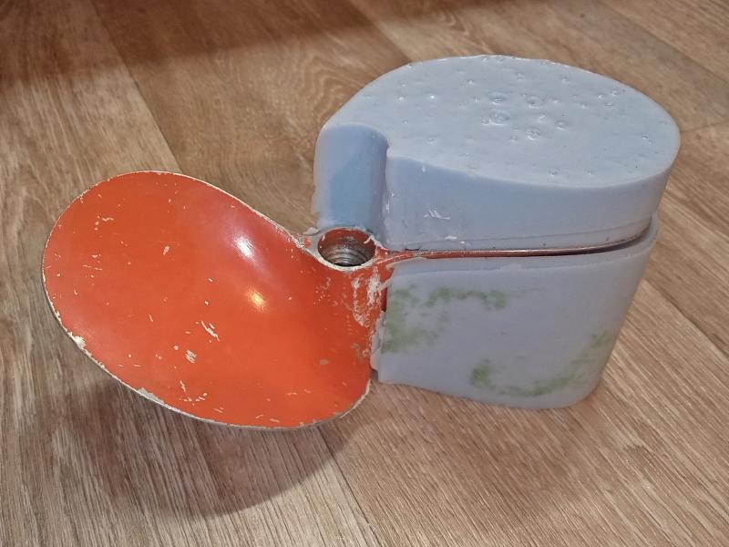

remix59,  Ну, вот отлил таки
Почти кило силикона. Как модницы его на себе таскают?  :smile:

Надо было маркировку SPS на винте замазать.  :smile:
Дальше что? Гипс или сразу свинец?

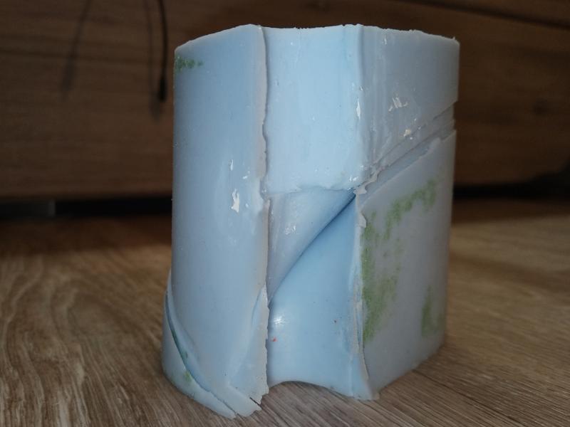

« Ответ #592 : Ноября 14, 2022, 07:40:51 »

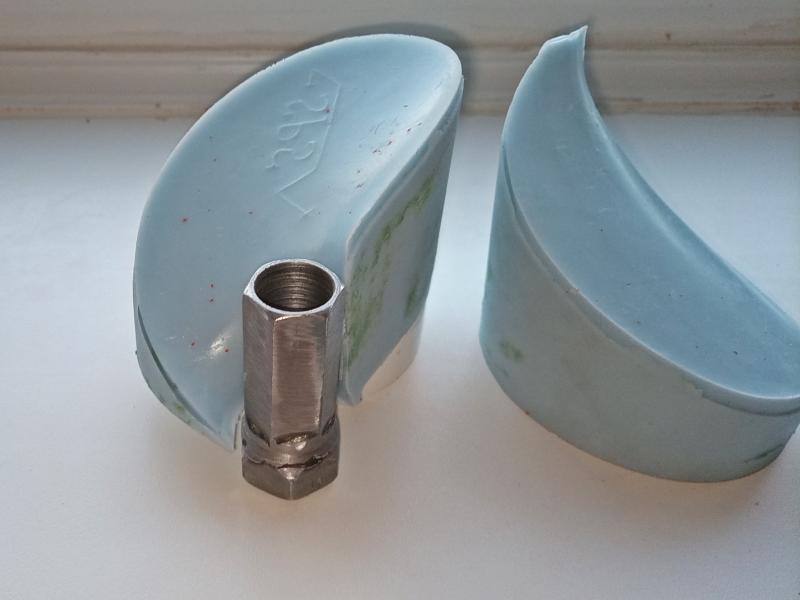

« Ответ #594 : Ноября 19, 2022, 15:14:24 »
Пока суть да дело и не всё ещё пришло, сделал ступачку винтику.

remix59,  О как отработала  быстрорез!
Но в нашем случае это ...
Имеем что имеем :smile:
Пробовал и нержу 321, и пластилиновую ст3. Теперь на очереди карбон, но его надо ещё сделать. Простенький стапель для ручного формования изладил. На следующей неделе подойдёт заказанное. Дальше пробы. Получится хорошо, нет тоже ладно. Запасов нержавейки ещё немного есть. На пробы для нового мотора хватит.
Пока в ожидании :biggrin:

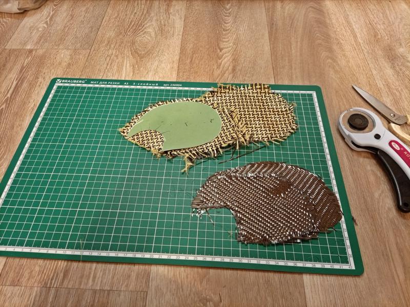

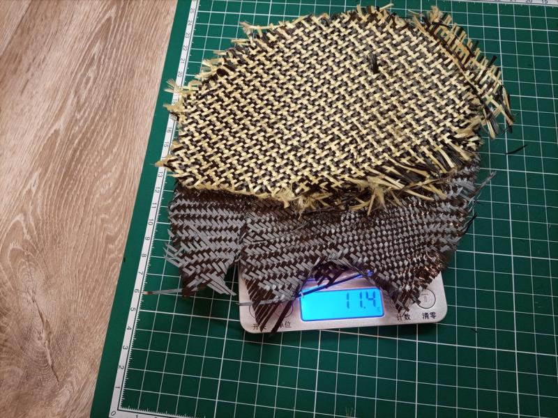

remix59,  дело двинулось.
Углеткань хорошо, но сёдня добавил ткань карбон-арамид (комбинированная) . Арамид, другое название кевлар, режется ткань хуже.
И вот вес нарезки на лопасть, Два слоя комбинированной, три углеткани. Смолы должно быть столько же, плюс наполнитель.
Как то так.
Пойду ступачку точить, люминевую. :smile:
