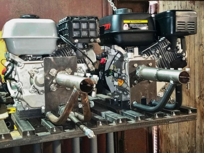

Ну вот для сравнения
слева зонгшин с редуктором 7,5л.с. отработал сезон, справа лонгчин 8,5л.с.

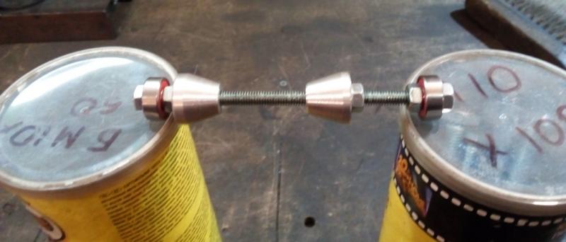

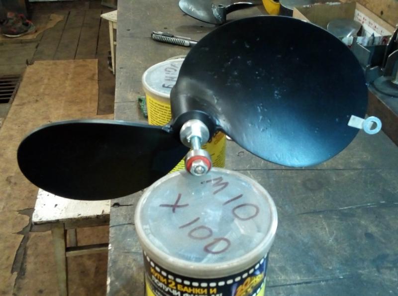

Вопрос к знатокам как отбалансировать винт после наварки
« Ответ #574 : Октября 29, 2022, 11:07:44 »
Niko, Я балансирую так:
« Последнее редактирование: Октября 29, 2022, 11:11:51 от remix59 »
« Ответ #575 : Октября 29, 2022, 15:50:14 »
Наверно способ Алексея больше подойдёт, если не считать шпонпаз. У меня винты на резьбе м18, взял шпильку м18, с обеих сторон проточил. винт наворачивается и на банки. Но расхождение положения лопастей тоже влияет на биение, когда винт гребёт в воде. Его тоже надо проверять и править.
« Ответ #576 : Ноября 03, 2022, 17:10:24 »
Закончил работы с новым мотором.
Теперь хошь на лонгчине 8.5л.с. хошь на зонгшине 7.5л.с. с редуктором. Они взаимозаменяемы, дедвуд с румпелем и струбциной на оба встают. Винты только разные, одни от 1500 до 3500 оборотов, другие от 700 до 1700.
 До весны пусть лежат  :smile:

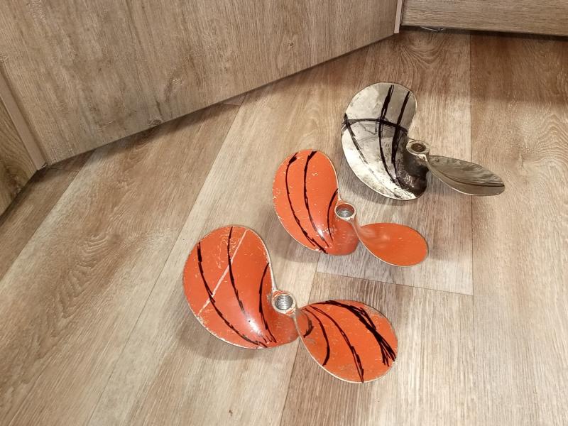

remix59, Возвращаясь к разговору.

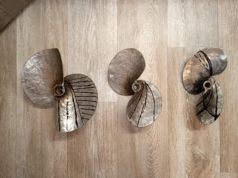

Вот фото
на нём винты, ближний SPS классик, в середине SPS HI-POWER, дальний тот самый с цифрой - 5. Чёрные линии проведены по световым зайчикам. Винты азиаты изящно свет откидываю. Понятно мой в сравнение не идёт :biggrin:

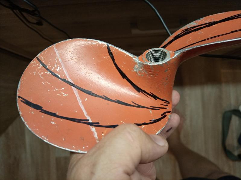

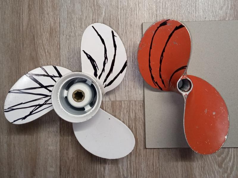

А вот в сравнении, белый 8 диаметр и 8,5 шаг, красный всё тот же  SPS HI-POWER. По строению лопасти почти одинаковые. Белый крутится в воде 600 - 2700 оборотов, красному придётся крутится от 1800 и до 3600, если раскрутится  :smile:

« Ответ #579 : Ноября 10, 2022, 19:13:20 »
Я конечно извинюсь перед вопросом  :hi:
Но как по "солнечным зайчикам" определять правильность винта ? или его шаг ?
И как определить какой зайчик более изящный ?   :sorry:
« Ответ #580 : Ноября 10, 2022, 21:20:12 »
Ни чего, ни чего.
Фёдор, я писал о световом зайчике. Свет от светильника светодиодного, такого длинного, падающий на лопасти винтов дает такие линии, если винт расположен в доль светильника, если под углом или поперёк то будут другие.. Понятно по ним не определить шаг винта, а вот изъяны видно. Да, и по линиям можно судить о строении лопасти. Пример покажу позже.
А пост который тебя удивил я написал Алексею в продолжении разговора. Что бы наглядно показать о красивом и чистом строении азиатских винтов. Кстати белый винт китайпром, лопасти имеют изъяны.
Как то так :smile:

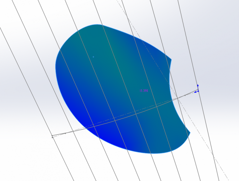

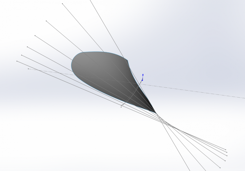

Нет вопросов, исследуйте, если это принесет результат то будет интересно.

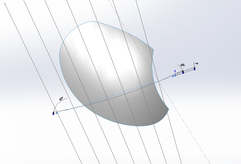

Я тоже при построении поверхность проверяю на блики, но только компьютерные и виртуальные. На фото два варианта:
 первый блик на лопасти от виртуальной лампы
 второй отклонение от идеальной плазовой поверхности строит компьютер, отклонение от синего переходит в зеленый цвет, если сильное отклонение, то уже в желтый и т.д. до красного
Опять же, если заметно, то поверхность лопасти построена по прямым линиям.
Блик и его форма, направление очень сильно зависит от источника света, угла попадания на поверхность и визуального наблюдения. По блику можно определить неровности, плавность кривизны или искривление поверхности... но блик не привязан ни к чему и не дает какое-нибудь цифровое определение  :sad:
Вот и примеры
так выглядит зайчик
а вот то что зайчик может показать. На правом винте изгиб линий показывает плавный подъём лопасти, средний более сильный подъём, левый винт я назвал "прямой" заштрихованная поверхность ровная подъём круто начинается по полосам. Все винты рабочие, ездили с успехом, все есть на видео в этом сезоне. Эти винты для редукторной передачи момента, т.е. обороты 700-1700.
Да, по бликам можно только оценить готовый винт и понять куда двигаться, делая следующие винты.
