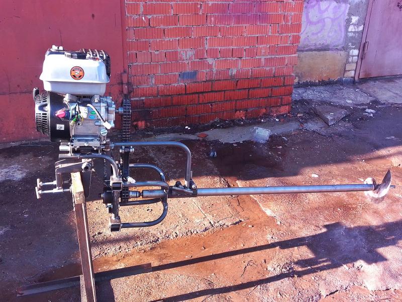

Вопрос в другом. Дачный сезон подходит к завершению. Пора на зиму планы строить. И вот возникает вопрос.
Связался я с этой цепью, сам не рад. Надо переходить на ремни. Вопрос, какие? Мотор не сильный, в сравнении, 7,5 сил. Но редуктор! Обороты садит, а момент поднимает. Вот и думаю, какой ремешок выбрать клин или поликлин?
« Ответ #408 : Сентября 24, 2021, 20:56:49 »
Я за полиремень  :good: с понижением
« Ответ #409 : Сентября 24, 2021, 21:12:00 »
polk, так мотор уже понизил редуктором. Либо прямую передачу, либо с небольшим повышением. И есть мысль ремённое сцепление опробовать.  Как такие вводные?

« Ответ #418 : Ноября 05, 2021, 15:15:54 »
Чёт тихо везде стало. Вот решил детство вспомнить, пластилином поиграться.
На фото с право винт который нынче себя показал лучше других самодельных, с лево винт с Али на который налепил пластилин, как хотелось. Думаю попробовать сделать оттиск с лопасти. Винтик где подрихтовать, а где добавить "полимерычей"  :smile:
