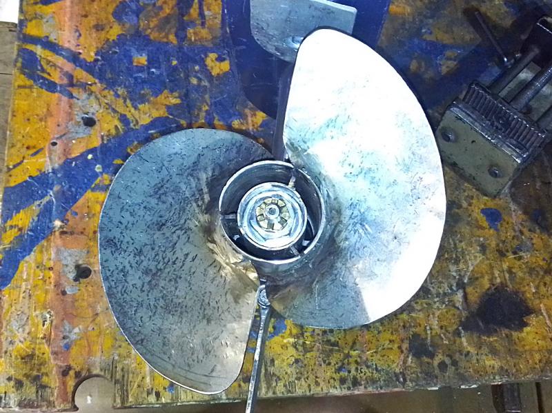

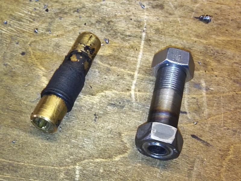

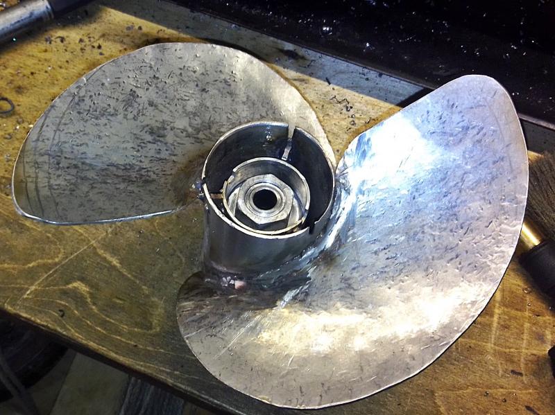

« Ответ #376 : Августа 10, 2021, 18:07:59 »

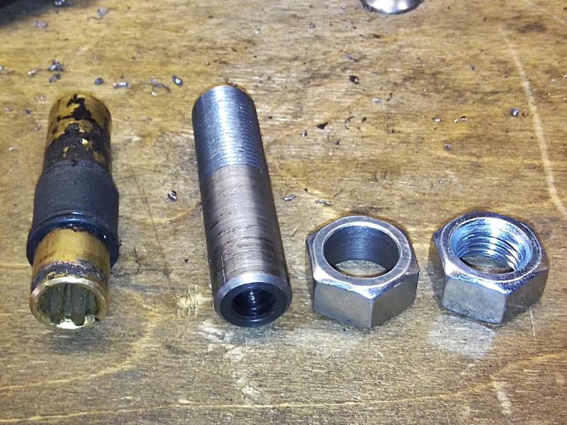

remix59, хоть и состоялся разговор по телефону, но отвечу и здесь. Шлицы пилякал надфилем. И это была самая трудозатратная работа. :biggrin:

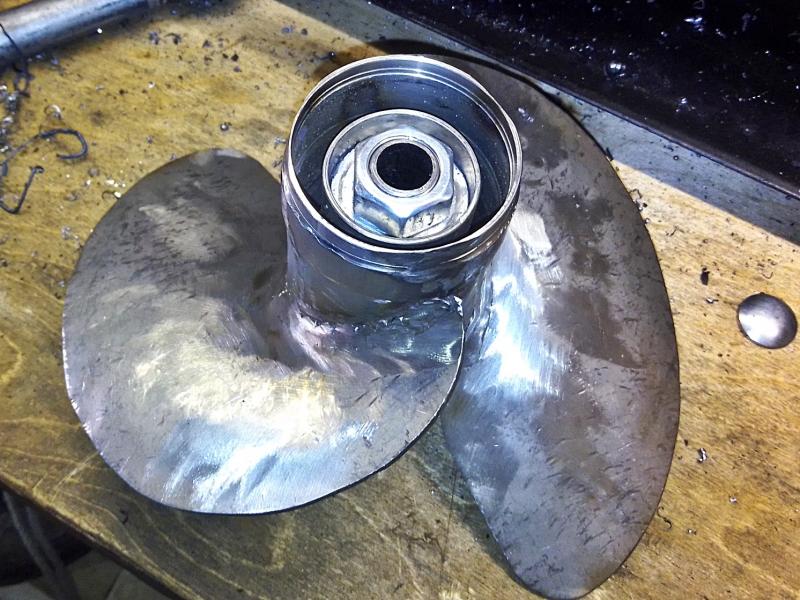

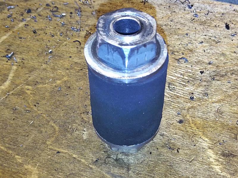

Сегодня доделал и собрал винт. Вот иллюстрации
гайка переточена с ф16 на ф18/1,5
Теперь винт одевается без алюминиевого посредника. Втулка легко достаётся и ставится на другой винт. Но резиновый элемент лучше иметь в каждом винте.

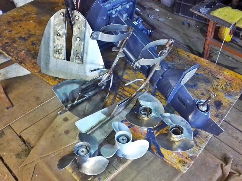

Ну и вот что приготовлено к этой осени
теперь испытывать :smile:

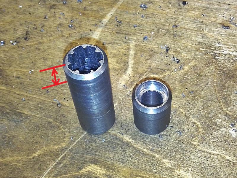

Aka1963, игас,   да-не робяты, пальцы не стёрлись когда шлицы пилякал  :smile:
У родной бронзовой втулки длина шлицов до её середины 3,5см, а в зацеплении около 1,5см. А я эту длину ещё вдвое укоротил до 7мм
Потом вторую короткую часть приварил и проточил. Пока так, надо бы зацепы с наружи на втулку сделать, что бы гайки сильно не крутить.
 А бронзовая родная тонка, что бы на ней резьбу резать.

« Ответ #380 : Августа 17, 2021, 21:43:24 »

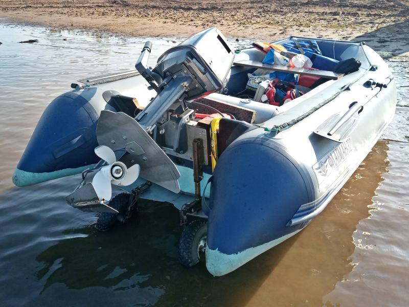

Потестил винтики, покатался мал-мал. Попробовал и переваренные, и двухлопастные, и родной 8,5/7,5.
Лодка ПВХ Флагман-320, мотор ямаха-8 в обычном положении, а.к.плита на уровне днища. Поставил новую защиту и заготовленное гидрокрыло. По винтам, "рулили" двухлопастной и родной. Родной получше. Защита себя показала отлично, пень наверно заплакал, а мотор дальше ехал :smile:
Плита тоже понравилась. Газу добавил, лодка на глисе, тут же. Виражи можно закладывать разворачиваясь почти на месте. С собой брал канистрочку для дозаправки, не ожиданно не понадобилась, в баке ещё осталось. Из минусов гидрокрыла, навигатор камеры больше 25км/ч не показал, хоть в четверть газа, хоть полный газ. Но это для меня пустяк, по малым рекам она нужна.

  • Сообщений: 1166
« Ответ #382 : Августа 18, 2021, 09:48:49 »

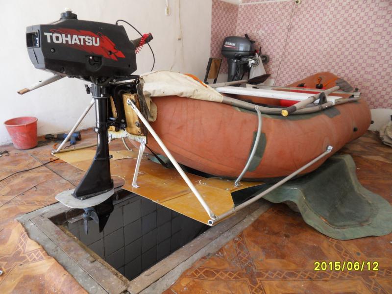

Лет 30 назад попробовал транцевые плиты и до сих пор пользуюсь
Да было время, "гномики" на т.плитах из воды "выскакивали". Вот из старых видео собрал
Но вот ГК-это трата времени.
А на тохе твоей Владимир  ни г.крыло ли прилажено? :smile:
На моих лодках т.плита всегда присутствует. А вот г.крыло решил попробовать и результатом доволен. Совсем другой отклик на румпель, быстрый, не размазанный. В крутом повороте лодка не проваливается, от этого хочется ещё сильнее румпель дожать. Снять, поставить, что г.крыло, что защиту на раз.
Ну, и хочу своё проверить предложение. Проверю озвучу :smile:

« Ответ #383 : Августа 18, 2021, 09:54:04 »
Да , уже лет 7 как поставил и рассверлить заклепки все лень!
Толку от него нет совсем ,но перевозить не мешает и пусть стоит пока цена за алюминий не вырастет до 1000 р.за кило !
 Только сейчас увидет твою ТП на фото ,- тогда вопрос с " +5 км/ч." снимаю!
Но коротковаты ,мне кажется.
 И на видео у лодок не по феншую транец висит на баллонах: надо трубы и кним сам транец и тогда мотор не задавливает корму .
Теперь транец с опорной плитой ставлю. Лодка 4м даже ямаху-8 держит, нога её не подгибается :pardon:
