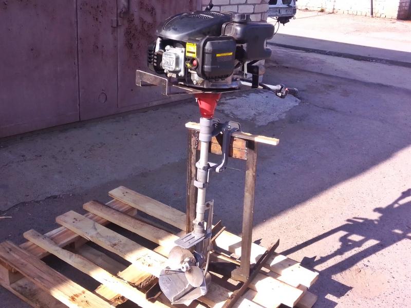

Владимир, кто ж спорит, у тебя прекрасный апгрейд лонгтейла SPS. Что бы с тобой не мериться болтами, я зимой попытался сделать другой моторчик. В теме он есть. Осталось перевести его на поликлиновой ремень и движок без редуктора. :hi:

Сегодня потестили винты для плм ямаха-8. Снимал remix59, его же голос за кадром :good: :smile:
Вот видео
Винты получились, дальше летний тест по траве надо бы :smile:

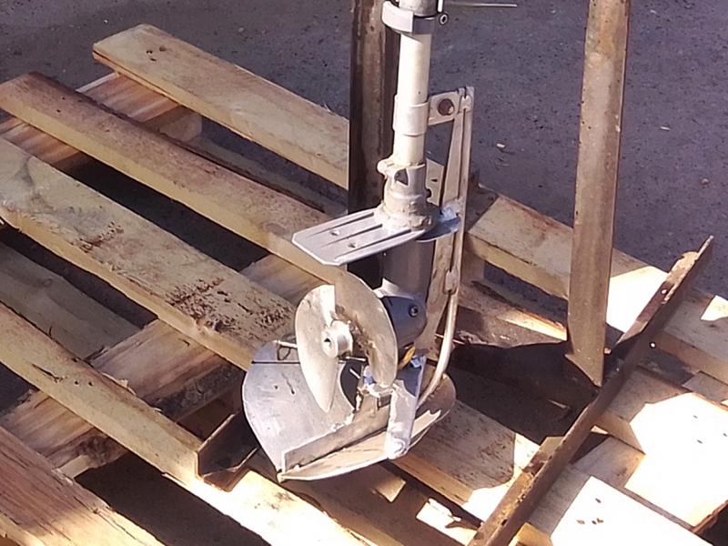

Предварительные выводы:
Выиграно 10 см. осадки.  Для тех кто в теме, плита ПЛМ на 10 см. выше днища лодки.
Винт теперь- незацепляйка, трава ни почем.
Угол атаки передней кромки у двухлопастных и тонкий материал лопастей, исключают роковые удары по редуктору, а вместе с нижней защитой можно скрестись по конкретному мелководью.  :victory:

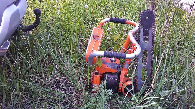

На даче появилась шабашка два пня устранить, не малых, рябиновых. И подвёл я сознание супруги под необходимость приобрести б/у пилу Урал, цена вопроса  2килорубля. Силёнок моей "карманной" мотопилы не хватает для этих целей. Завтра повезу на дачу
А потом мотор б/п Урал в 5,5 л/с пойдёт не по назначению. Есть желание сделать моторчик повышенной проходимости на двухтактной основе :smile:
А завтра с собой на дачу заберу, вместе с пилой, старого приятеля в 4,5л/с и 4 такта. Но со свежим винтом
Посмотрим что он нынче выдаст.

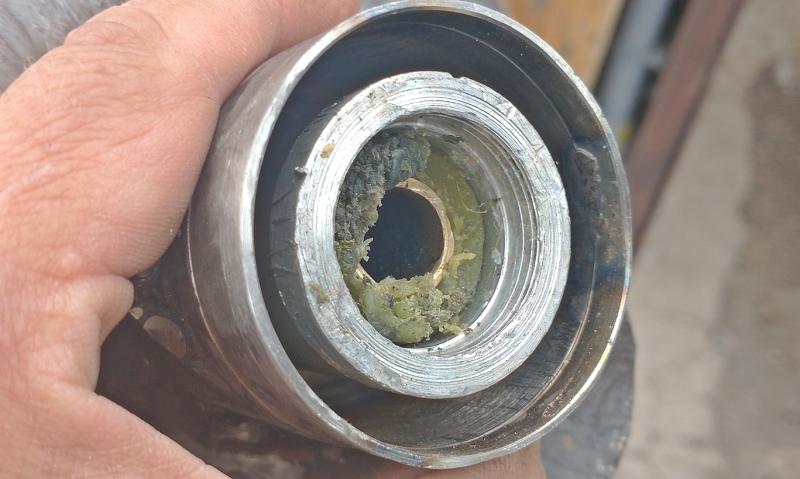

На неделе пытался потестить винты по травке. Но пошло не по плану. Приехали на водоём, спустили лодку и в путь. Винт на ямаху-8 поставил двухлопостной. Так же транец на лодке поднят на 10см.  Лодка с места пошла замечательно. В лодке двое. Но "недолго музыка играла", лодка потеряла ход, провернуло винт. Причина, под нагрузкой двоих в лодке, у винта демпфер из полиуретана размочалило
Поставил трёхлопостной наваренный винт, но с ним было уже не то. Винт завоздушивается при наборе оборотов, идёт перекрут. Приходится снижать обороты, их только только хватает удерживать лодку на глиссе. Пришлось опустить транец в половину, тогда лодка пошла боле мене, но не то, что на двухлопостном.
Вывод, винт с двумя лопастями рулит в данном случае. Теперь надо искать способ надёжно изладить демпфер. В голову приходит мысль сырую резину заварить как то. Еси кто то предложит какой либо способ, буду благодарен.
