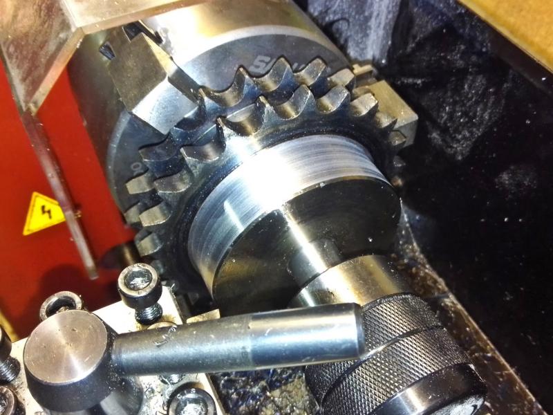

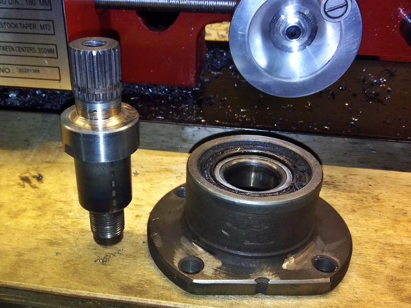

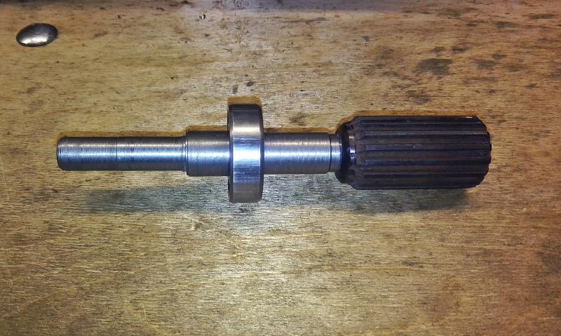

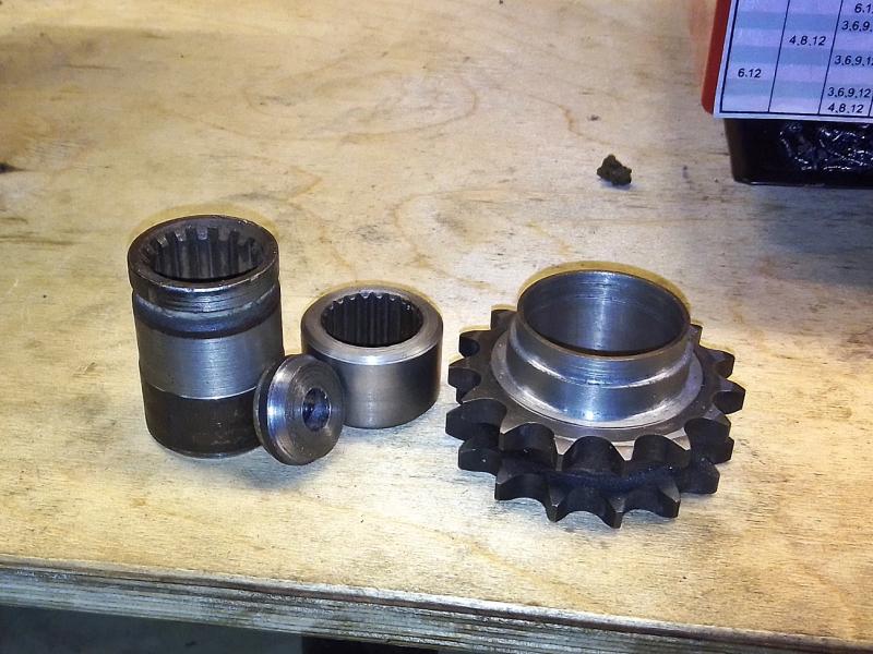

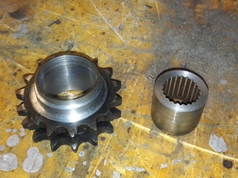

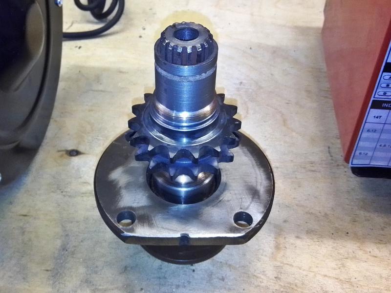

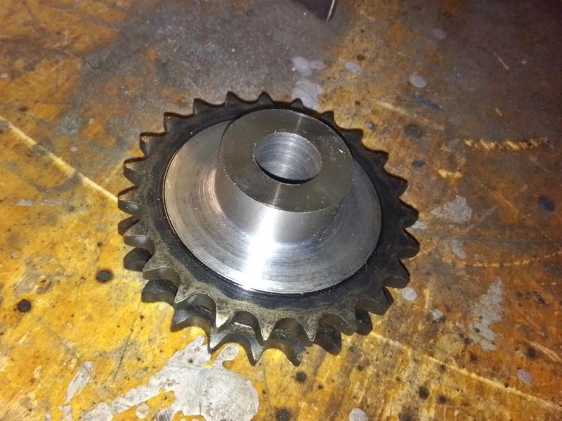

Обзор станочка закончу етим. Посадил звёздочку на вал мотора, ободрал её маненько
Вовтулил часть передней ступицы 09 в другую звёздочку
Сделал вал из задней оськи 09 и части переднего вала 09, сборный вал
Жена довольна, в праздник её не никто не беспокоил  :smile:

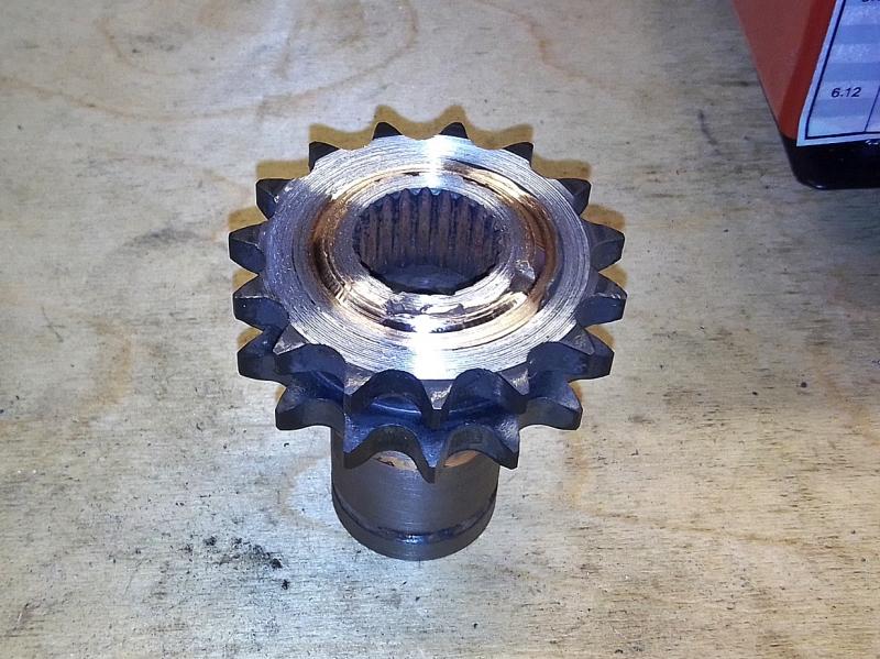

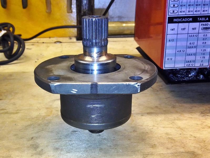

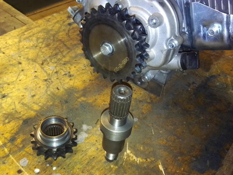

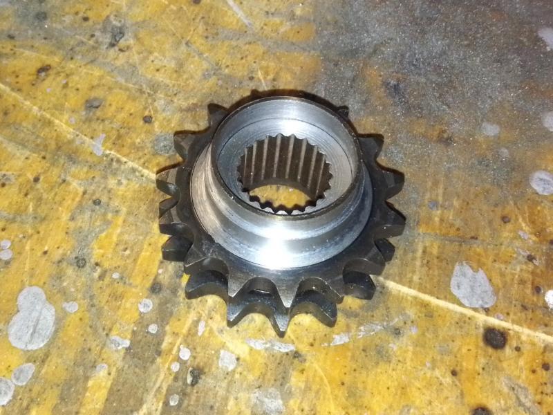

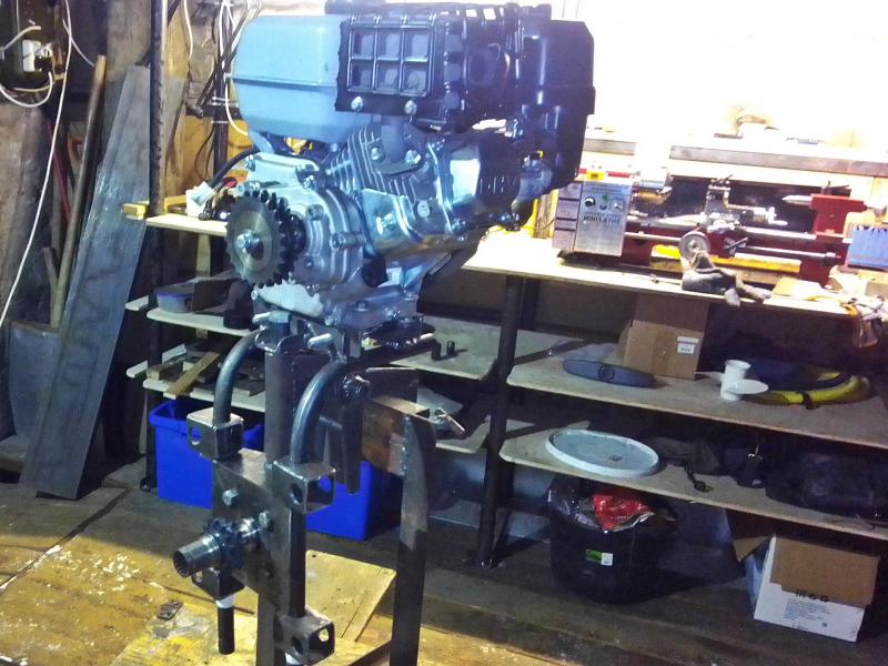

« Ответ #301 : Марта 12, 2021, 17:27:46 »
Поколхозил мал-мал! Задняя ступица ваз 09, стала ступицей моторчика и на неё присела ведомая звёздочка
« Ответ #302 : Марта 12, 2021, 19:22:46 »
Почему повышающую передачу сделали ?
  • Сообщений: 1173
« Ответ #303 : Марта 12, 2021, 20:45:52 »
Мотор с редуктором, добавил оборотов маненько :smile:
« Ответ #304 : Марта 12, 2021, 20:46:32 »
Пенсионерщик, Сколько будет редукция в итоге после повышения?
  • Сообщений: 1173
« Ответ #305 : Марта 12, 2021, 20:54:02 »
На валу редуктора 1800, звёзды Z23 и Z15, думаю к 2750 поближе.
« Ответ #306 : Марта 12, 2021, 21:05:07 »
Да, у меня получилось так же. Общая редукция 1:1,53.  :smile:

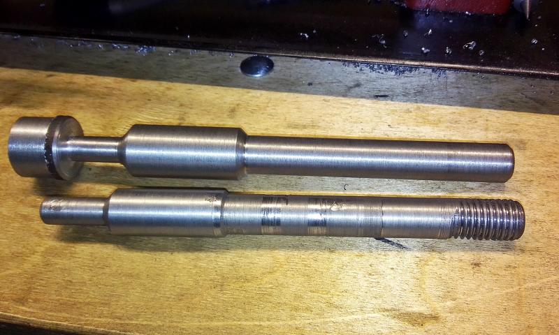

  • Сообщений: 1173

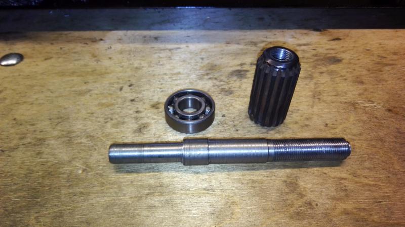

« Ответ #307 : Марта 16, 2021, 16:51:35 »

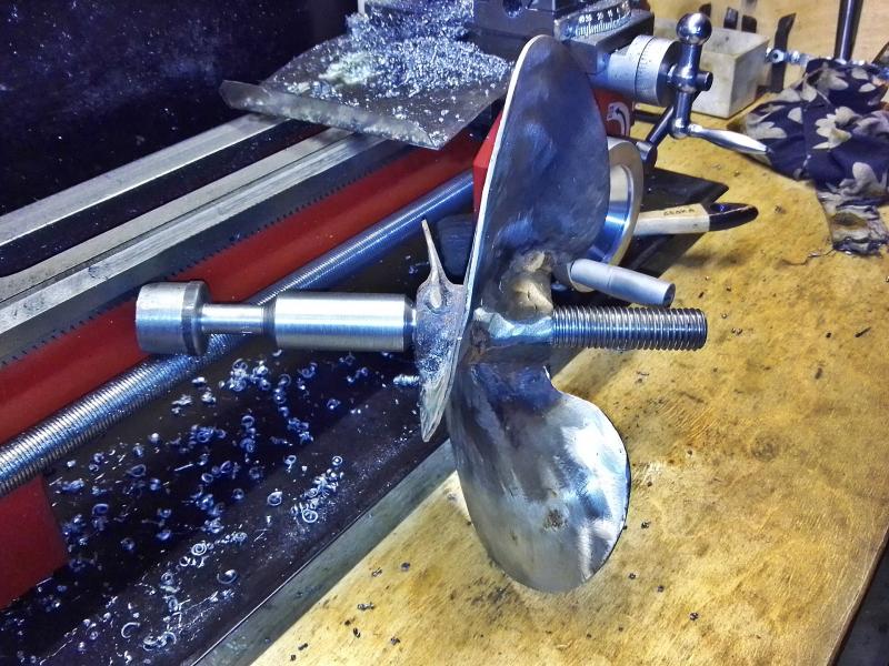

Всегда бывает что то в первый раз. Вот первый опыт нарезания резьбы плашкой М18 в тисках пошёл криво. Выточил новую заготовку хвостовика гребного вала. Буду пробовать резцом :biggrin:
« Ответ #308 : Марта 16, 2021, 18:13:26 »
Так в патроне станка. Деталь в патрон, сам патрон зафиксировать, вставить ключ и упереть им в станину.
Лерку поджать к детали пинолью задней бабки и поджимая сделать первых пару оборотов лерки на детали.
Будет ровно. Я всегда так начинаю резать.
В случае если резьба внутренняя, метчик поджимается установленным в бабку центром, в заднее отверстие на метчике. Поджимая центром делается пару оборотов метчика. Дальше или вручную или на маленьких оборотах патрона. Если силы у станка хватает.  :pardon:
М18 на твоем резать- это слишком. Даже на моем только в ручную. Поэтому режу на полный размер резьбы резцом, а потом леркой калибрую.
« Последнее редактирование: Марта 16, 2021, 18:17:04 от remix59 »
  • Сообщений: 1173
« Ответ #309 : Марта 16, 2021, 18:49:36 »
В ручную, конечно только в ручную :smile:
  • Сообщений: 1173

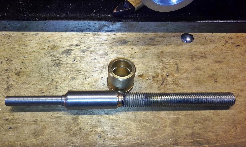

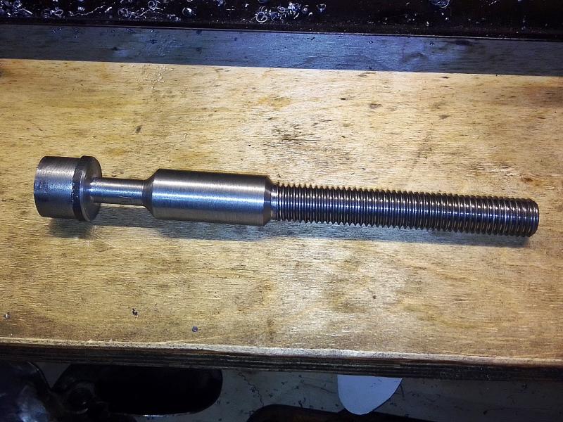

« Ответ #310 : Марта 17, 2021, 16:41:31 »
Готова резбочка М18 длинной 120мм.
Подпёр плашку пошло. Начал резать, туговат шло, под резьбу оставил 17,7мм+
Прошёл, свернул плашку, зажал в патрон, крутнул, есть биение, к глухому концу резьбы. Хоть и не сильно, но глаз видит. Вибрация будет.
Вот и думаю, а чё упираться. Продаются шпильки усиленные китайпрома. Выточить гильзу той же стали 45-й раз для бронзовой втулки скольжения надо не ниже 40, нарезать резьбу, накрутить, медью с обеих сторон пройти и оформить хвостик под посадку трубы. Поискать может и  из нержавейки найти шпилку. Для 7,5 л/с много ли надо?
Чё скажите?
« Ответ #311 : Марта 17, 2021, 18:32:03 »
Чё скажите?
Оставить так и не париться.  :ok:
  • Сообщений: 1173
« Ответ #312 : Марта 19, 2021, 19:44:33 »
Не парился, сделал сборный концевик.
Выточил гильзу посадил её на шпильку и проточи.
Пусть не трясётся винт.
Выточил и верхний концевик. Подшипник не очень плотно сел :blush:
Чет надо предпринять.  :smile:
« Ответ #313 : Марта 20, 2021, 09:22:42 »
Поможет накатка, если есть.  :ok:
  • Сообщений: 1173
« Ответ #314 : Марта 20, 2021, 13:04:10 »
Завтра на металлорынке гляну накатку, а нет так купорос-гольваника :smile:
Надо то 0,05мм.
