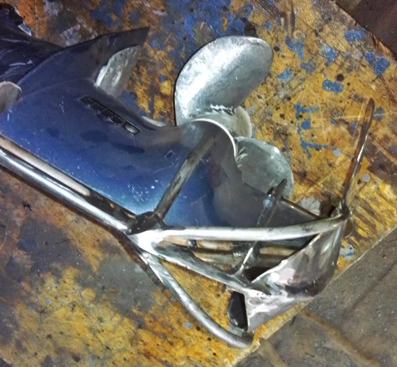

Чёт морозючка на дворе нонче. Покажу ка я прошлогодний ролик, про коцаный винтик люминевый  для своего плм,  которому наварил интерцептор на лопасти.

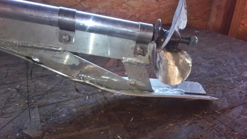

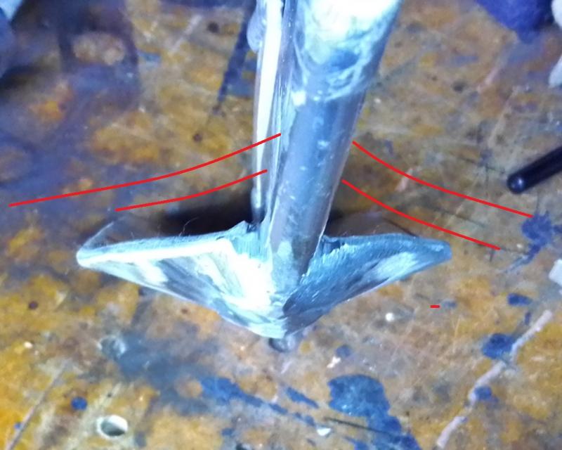

Вертикальные пластины которые ты применил, работают так же, что и вилы на плм. Между чесалок что ни будь да пролезет. Вилы когда то я пристраивал на свой старенький ветерок. На перекате что то прошло меж и две лопасти тю-тю. Нынешний вариант защиты "лодочки" я уже выкладывал в теме.
Для плм
А так на длинном хвосте

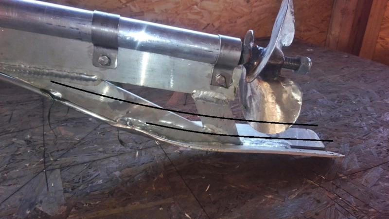

Для галечника хватает, для камней добавил бы съёмные усы (подрисовал)
Не навязываю. Каждый выбирает сам. :pardon:

Скорость думаю не меньше будет чем с пластинами. Я когда защиту одеваю на плм, про скорость не вспоминаю, на глисс вышел и хорош. А то обратно на вёслах придётся :smile:
На длинный хвост "лодочку" поставил, что бы осадить винт как можно ниже к грунту. В результате мотор лодку поднимал по реке по таким мелякам, что лодка шоркала дном.
 По выпихиванию из воды, не замечено такое.

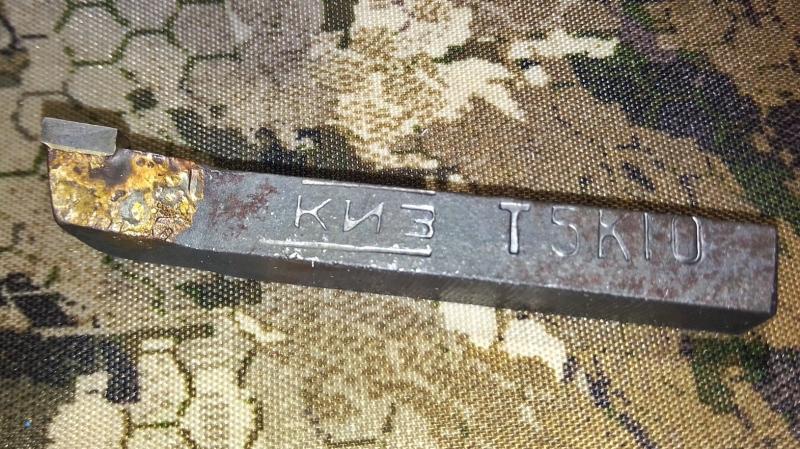

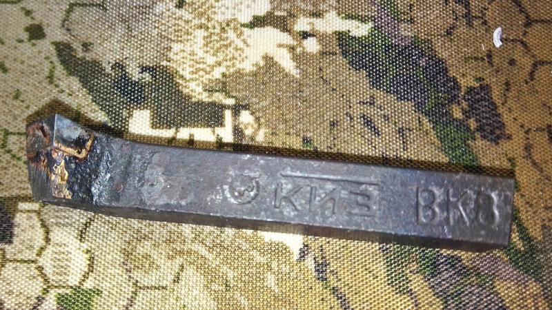

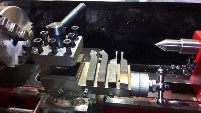

Пришли резцы для станочка
ВК8
и Т5К10
Заказывал здесь ссылка
Скоро доделаю в гараже новое рабочее место, для станочка, и опробую их, и сравню с китайскими.
Аж руки чешутся :biggrin:
« Ответ #297 : Февраля 26, 2021, 17:56:54 »
ВК-8 по чугуну, по стальке аккуратно. Т5К10 можно по хорошей стальке, даже слегка подкаленой.  :good:
А резьбы резать, руку набивать лучше всего начинать с быстрореза Р6М5 и Р18, прощают не скалываются.  :ok:
А отрезными надо запасаться.  :smile:
  • Сообщений: 1173
« Ответ #298 : Февраля 26, 2021, 18:10:35 »
Отрезные думаю колхозить, из полотна механической пилы. А то не напастись.  :smile:
Учту, спасибо! С резьбами чуть позже пробовать буду. :smile:

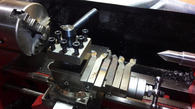

« Ответ #299 : Марта 05, 2021, 19:02:18 »

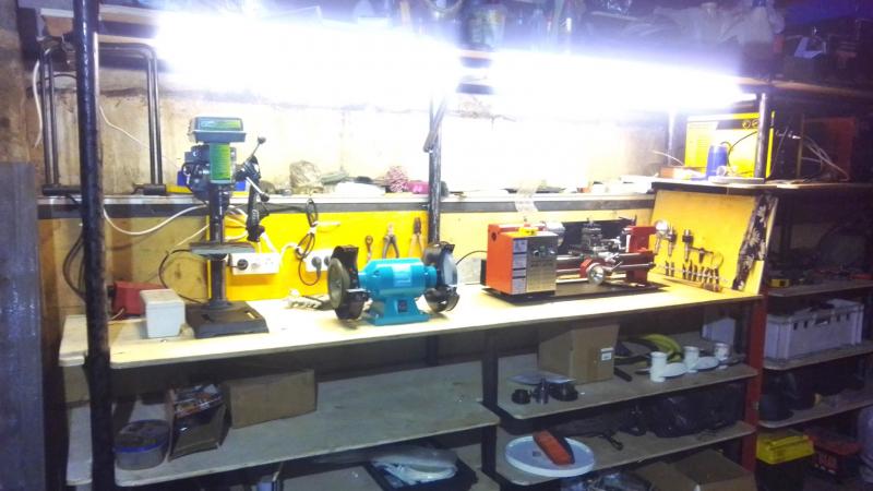

Морозы кончились. Пора станочек в гараж заселять. Выкинул старое и сделал новое
На новом месте станок дал первую стружку

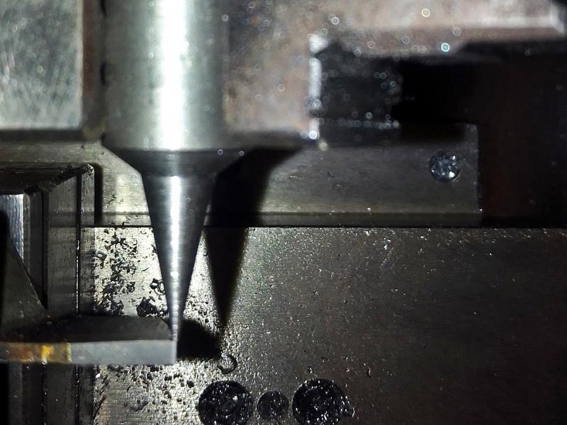

Замутил "карандаш" для центровки.
