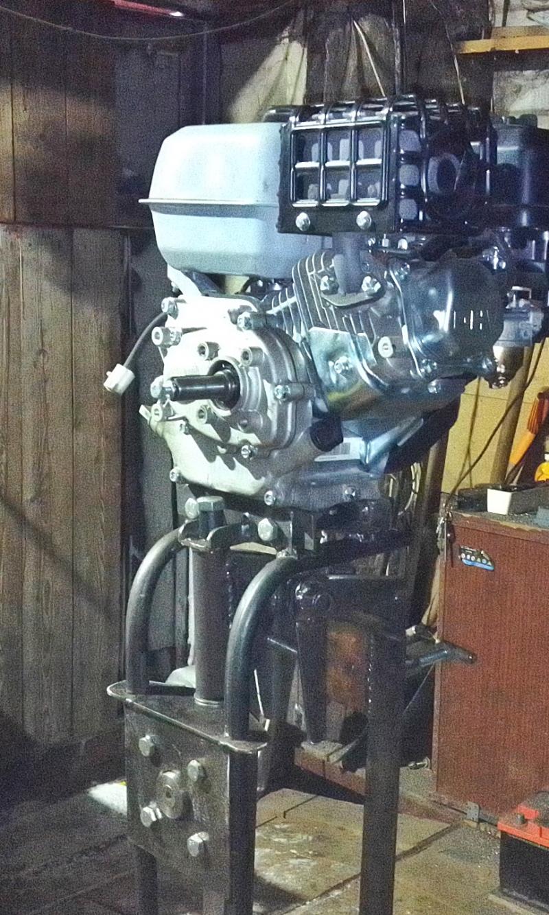

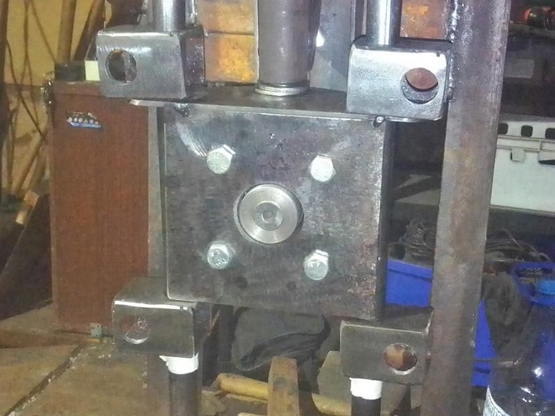

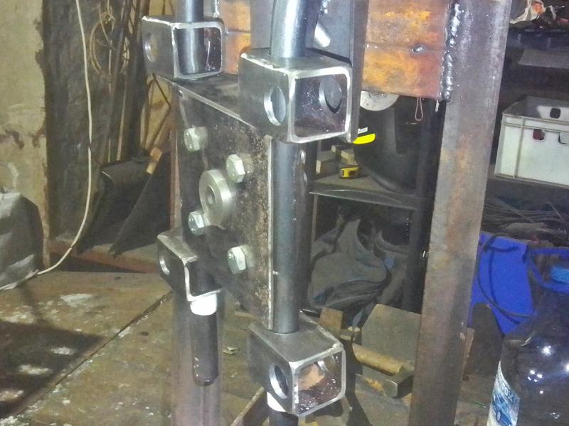

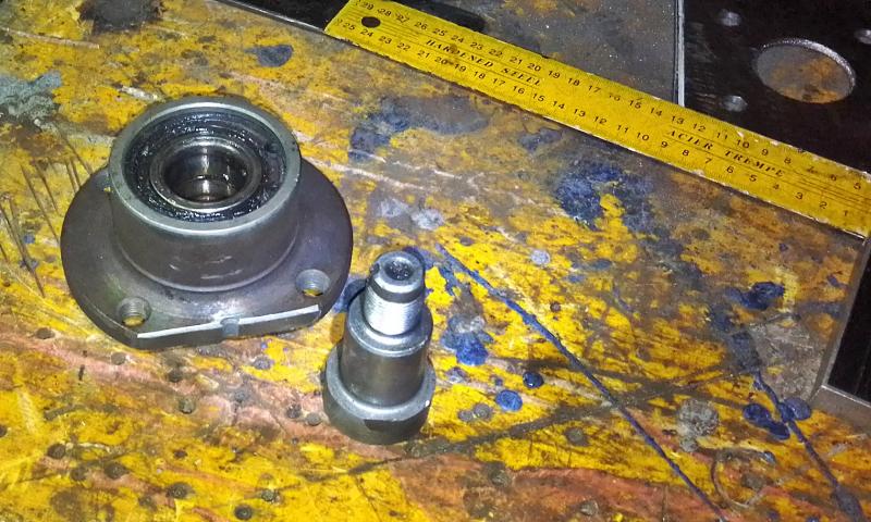

Ступица похудела мал-мал, фланец у неё стал ровным. Оська стала валом, и вошла в ступицу только с другой стороны, и в сборе ступица уселась на раму моторчика :smile:
Моторчик ждёт, когда придут звёздочки.

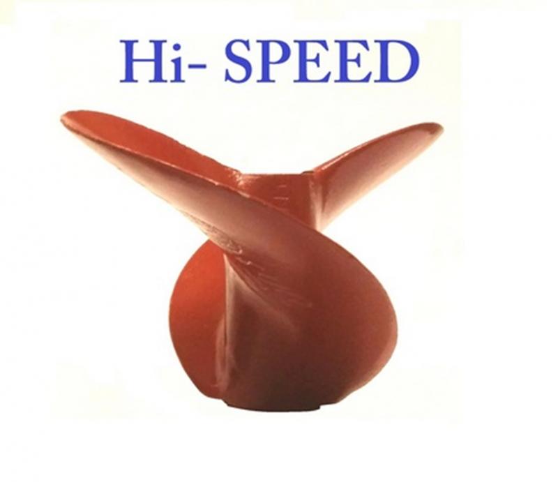

Пенсионерщик, Дело не в этом. Я ведь то же делал болотоход 9-ку с редуктором 1:2 и сцеплением.
При половине оборотов, а это 1900 максимум, у винта типа SPS- классик не хватает шага для полноценного выхода на глиссер.
Мы можем на мотор 7-8,5 л.с. с редукцией 1: 2 поставить винт большого диаметра 8,5" или даже 9" но и поедем максимум 16-18 км/час.
А для лодки это чуть-чуть маловато. Может даже винт с шагом не Hi-Speed, а Hi-Power будет в самый раз.
У него шаг больше чем у первого и меньше чем у второго. Нам всего то нужно уверенных 20-23 км/час.
« Ответ #262 : Января 16, 2021, 17:36:06 »
remix59, осталось немного, :ok:
« Ответ #263 : Января 16, 2021, 18:21:54 »
У верхнего шаг больше на 2-3". На глаз конечно.  :smile:

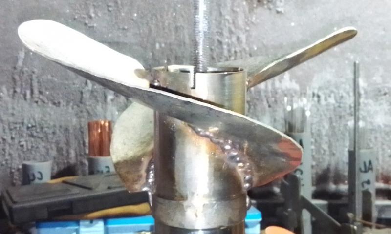

Пока без дела, хожу думаю, а чё не сделать винт с демпфером, как у ПЛМ? Сил у моторчика не много, защитка винтика будет прежней. Для сворачивать шестигранник на втулке винта. Полиуретан в ведёрках исчё есть. А то Васильев напугал, что у зокшенских моторов валы отламываютьси.    :russian_ru:
