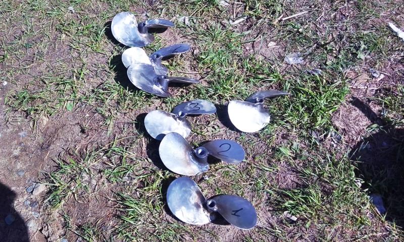

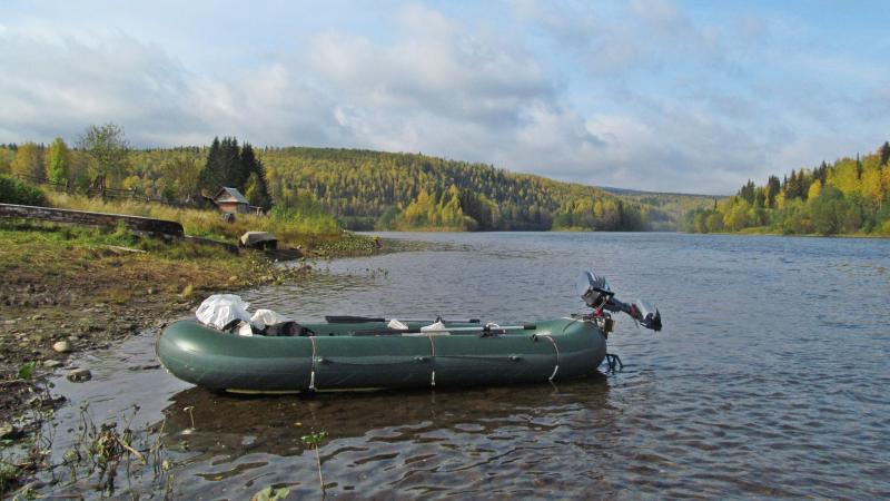

Опробовал мотор хвостик на воде, лодку взял с плоским дном, но широковатую. Для такого мотора надо другой надувастик. Макнул два винта, самый первый №1и свежий, паянный №6.
Вин №1 с редукции 1/2 толкает без интузиазьму. Решил поставить сразу винт №6, самый агрессивный, по мотивам салютовского. Сразу пошёл с хорошим упором, но норовил всё из воды выпрыгнуть. Есть понимание, что и как доводить. Видео получилось не очень. Камера не в те руки попала  :biggrin:

Dil,  Собрались как то вдруг. Не до замеров было. Проба мотора, проба винтов. Пойдёт, не пойдёт. Но, когда приноровился к мотору лодка на глис выходила.
Теперь в голове уложилось вчерашнее рядком. Мотор в управлении не тот что обычный подвесник. Надо привыкать. Дальше переделать поворотную струбцину, румпель. Пробовать по мелководью. Лодку под него надо переделать. К осени мож и успеется :smile:

Из видео понятно что : длинный хвост и короткая широкая лодка - не совместимые вещи.  Без обид: но этот "гондоный флот" никак не управляется. Просто попробуйте мотор на жестком корпусе, получите неплохой результат. На ПВХ короткая нога явно будет лучше.

« Ответ #154 : Мая 28, 2020, 08:22:54 »
Без обид
Да на что же  обижаться? Что лодка не управляется, я понял с первых секунд.
Вот его и предстоит сделать. Причём соединить, жёсткое с упругим, разборное с надувным. Вот на этом надувастике, фанерное дно опробовано.
Есть результат. Дальше надо двигаться :smile:
« Ответ #155 : Мая 28, 2020, 08:56:18 »
Зачем такие сложности, не проще сразу нормальное корыто взять?

« Ответ #156 : Мая 28, 2020, 09:50:05 »
Нормальное корыто на первом каменном перекате пробоину получит. Его надо держать где то, перевозить. Были они в пользовании. Для большой воды у меня есть нормальный комплект. А по малой воде нормальное корыто геморно. В одного надо полегче и по мобильней.

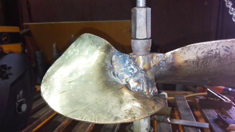

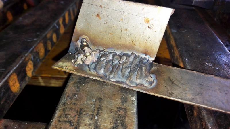

Пришла проволока сварочная медно-кремниевая, опробовал её п/автоматом. Настроился на обрезках
Потом накидал меди на винт, рельсом мученный.
Это уже сварка медью в аргоне. На нержавейку ложится лучше чем на чернуху. Но дороговато, проволока быстро улетает.
Ей если только проваривать от выходной кромки 1/4 -1/5 шва. Где рвет лопасти.
А так нагрев до бурого. Ни перегрева, ни коробления. Но дорого.
« Ответ #158 : Мая 29, 2020, 09:01:22 »
Пенсионерщик, а если бы была проволочка мм полтора и аргоном? Варилось бы?
  • Сообщений: 1173
« Ответ #159 : Мая 29, 2020, 09:20:21 »
Dil, наверно да. Я на своём бюджетном п/автомате напряжение в ноль выставил, как с алюминием. Если чуть добавить, шарик к наконечнику бяжить. Подачу на троичку, т.е. где то 70А. Ну будет проволока толше, думаю можно настроиться. Может поиграть расходом газа. Как то так.
Я наверно вопроса не допонял. Аргоном т.е. тиг сваркой? Я тигом паял последний винт. Медно-кремневый пруток 1,6мм. Нагрев чуть больше и есть заморочки некоторые.
« Ответ #161 : Мая 29, 2020, 10:11:39 »
Ну да. Оно заметно лучше получается или как? Технология непривычная, должны какие то плюсы быть?
  • Сообщений: 1173
« Ответ #162 : Мая 29, 2020, 10:36:38 »
Dil,  если тиг сваркой, то расход прутка небольшой. Из минусов, на ребро лопасти наплавлять геморно. Чуть перегрел, с обратной стороны "плывун", когда вторую сторону идёшь. В работе педалью задаю ампераж. Рука не набита  :smile:
П/автоматом проще, на ребро лопасти нормально кладётся. но толсто, расход больше. А цена проволоки кусачая.
По мне, так комбинировать. От выходной кромки 1/4 шва идти медью п/автоматом, а потом хоть чем  :biggrin:
« Ответ #163 : Мая 29, 2020, 11:05:11 »
Пенсионерщик, я видимо не точно формулирую вопрос. Ради чего все эти пляски с бубном? Крепче получится? Пробную железку делал, пробовал сломать? В сравнении, конечно.
Ну интересно же :blush:
  • Сообщений: 1173
« Ответ #164 : Мая 29, 2020, 11:11:49 »
Dil, ответ прост. Всё дело в том, что при сварке есть околошовная зона. По ней и рвёт винты.
