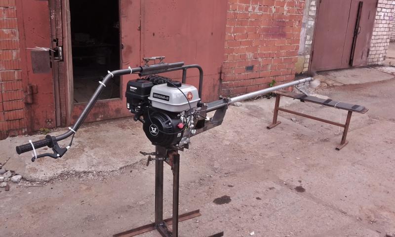

 Вот вынес развесовочку прикинуть
Погода майская! Пора на дачу.
« Ответ #138 : Мая 07, 2020, 17:05:21 »
Май, дача, приходится украдкой навёрстывать упущенное. Закончил со струбциной, остаётся доделать румпель. Собирать мотор на чистовую и ...

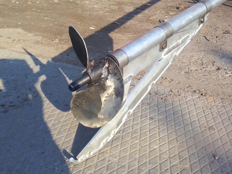

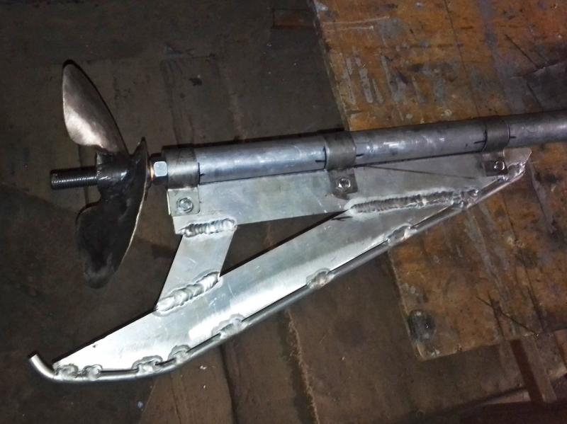

Вот такое пёрышко на дейдвуд сочинил.
Была шинка 5мм. и пруток  из Амг6. Решил для пробы пустить в дело.
Можно собирать моторчик.
« Ответ #140 : Мая 14, 2020, 14:10:57 »
пруток явно лишний
« Ответ #141 : Мая 16, 2020, 20:18:31 »
Пруток? Пусть будет. Перекаты бывают и покаменистей. Надо будет ещё съёмные усики сочинить, для защиты винта.

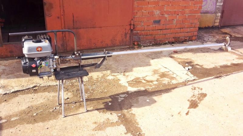

Первый пуск мотора состоялся.
Ходовые испытания позже, как вода спадёт. :smile:

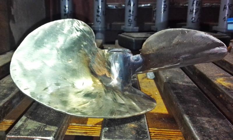

Вернулся к сварке-пайке медью и винту.
Варил тиг сваркой. Оказалось медью не так просто.
Всё таки есть желание опробовать пайку сварку п/автоматом.
« Ответ #146 : Мая 20, 2020, 10:51:31 »
Пенсионерщик, я много паял медью, всяческие припои пробовал - их при коммунистах много было разных. Горелкой, конечно. Как только появился полуавтомат, бросил это дело. Почему вы взялись за это? Понятно, рядом со швом метал не выгорает, горелка не пережигает лишнего. Латунь может поэластичнее обычной сварки. Ещё что?
Но тигом нагрев, подозреваю, непредсказуемый, локальный. Сталь пережигается, что из припоя выгорает, а что остаётся - вообще неведомо...
« Ответ #147 : Мая 20, 2020, 14:34:12 »
Нагрев до пайки не белее, ампераж педалью набираю. Использую медно-кремневую присадку. Медный припой это другое и его не стоит применять.
Но заморочка не в этом. Как оказалось медью не всё можно сделать, нержавейкой проще работать.
« Ответ #148 : Мая 20, 2020, 16:43:47 »
Медный это обобщённо, ну принято так называть твёрдые припои.  :pardon: Всё, что не серебряные - медные :biggrin:
