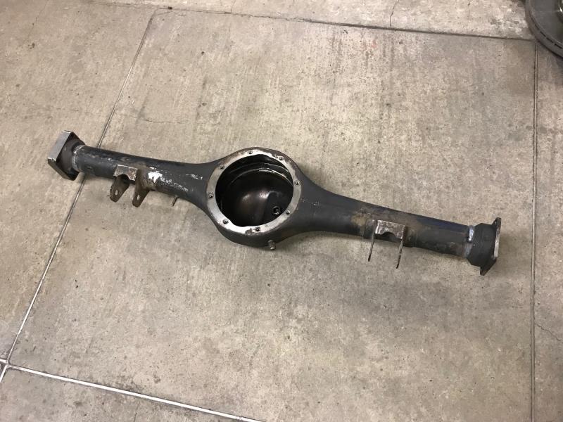

Несколько дней "гуглю" и просматриваю тему танкеток, даже уже начал проектировать новую трансмиссию для них.
Но наткнулся на интересный  минитрактор Микроб, изделие самоделки 62. Его можно найти на ютубе.
Меня очень зацепила его простота, и вчера я решил себе сделать подобное чудо. Но конечно уже применив свои навыки, свои наработки и возможности.
К стате название решил оставить, так как на это есть у меня право, у меня есть запатентованное название "MicroB" и его логотип.
Этот автомобиль я сделал в 2003-м году  :blush:
Ну и первое с чего начал, это со склада заброшенных железяк вытащил чулок от классики и укоротил его, колею задал демократичную равную один метр  :smile: В этот же день заскочил на разборку и прикупил "свежий" мост от классики в сборе.
Сегодня разобрал мост, укоротил полуоси и собрал короткий мост, а так же установил звезду на редуктор

« Ответ #1 : Марта 01, 2019, 19:38:58 »
ну... при всем уважении, не туда не сюда... 570...700  :pardon: :hi:

« Ответ #2 : Марта 01, 2019, 20:41:45 »
вовочка,  ты сразу поясняй, что данный размер колеи выбирается исходя из возможности обработки картошки, а то Фёдор не поймёт и обидится...  :blush:

« Ответ #3 : Марта 01, 2019, 22:00:55 »
Я не обидчивый, я не художник, картошку обрабатывать не буду.
Я просто хочу собрать этот трактор, без цели, без обязательств, просто ради любопытства.
Давно не делал новых проектов, а тут завелся. Планирую на этот проект затратишь в общей сложности не больше недели, чистого времени. Чем будет заниматься эта техника, даже не задумывался, но зато проверю как работает реверс редуктор который я произвожу, но сам никуда не ставлю.
А в дальнейшем колею можно будет сделать любую, благо я в Тольятти, мостов на разборке бери не хочу, еще можно выбирать получше и подешевле  :morning:

Минитрактор MicroB
« Ответ #8 : Марта 02, 2019, 09:07:05 »
не ткаждый самоходный аппарат, названный создателем ТРАКТОРОМ таковым является.
в любом случае он остаётся всего лиш самодвижущемся агрегатом, даже если способен что то перетаскивать.
колея кратная модулю 600-700 мм является требованием при обработке культур в бороздах, да и через большинство калиток и по большинству тропинок садовых, можно проехать только с такой колеёй, 1000 мм это уже только в широкие ворота.
может тогда проще самоходный испытательный стенд???  :blush: :blush: :blush:
Минитрактор MicroB
« Ответ #9 : Марта 02, 2019, 10:57:43 »
Пусть будет это не трактор, а испытательный стенд, буду на нем территорию от снега чистить, прицеп таскать, да и просто кататься.
У меня в хозяйстве много техники в качестве техничек это пару минимобилей МикроБ, полноприводный мото 2х2, снегохода Рыбоход, минимобили Плеер... так что еще один не помешает.  :blush:
Колею сделать 600 или 700 мм это дело простое, на все про все пару часов. Тем более что у меня в парке станков есть и ленточная пила, и токарник, и сварка.
Что бы не ставить блокировку дифференциала хочу сделать раздельные тормоза на каждое приводное колесо, что бы можно было притормаживать "буксующим" колесом. Имитировать в ручном режиме систему TCS  :smile: При одновременном нажатии на педали будет обычный тормоз. Конечно ручной тормоз тоже будет установлен.
Так же в будущем сразу предусмотрю возможность установки гидравлического насоса. Ну и конечно в конструкции хочу заложить возможность на одной элементной базе собирать переднеприводный так и заднепроходный вариант.
