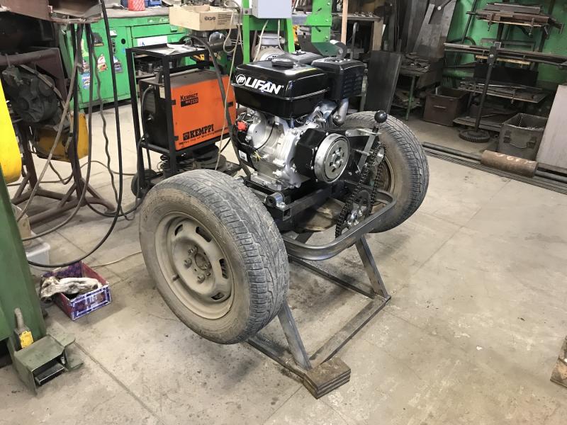

Для установки решил взять мотор 9 л/с, пока самый простой без электростартера, благо на складе завалялся новый не распакованный. Так же взял свой реверс редуктор и установил на мотор:
После этого установил мотор на моторную раму от лодочного мотора Рыбоход и за тем через резиновые сален блоки закрепил на раму. А уже раму непосредственно на балку моста:
Ну и шины решил взять такие как на фото, установлю их, если прийдут, на ВАЗовские диски.

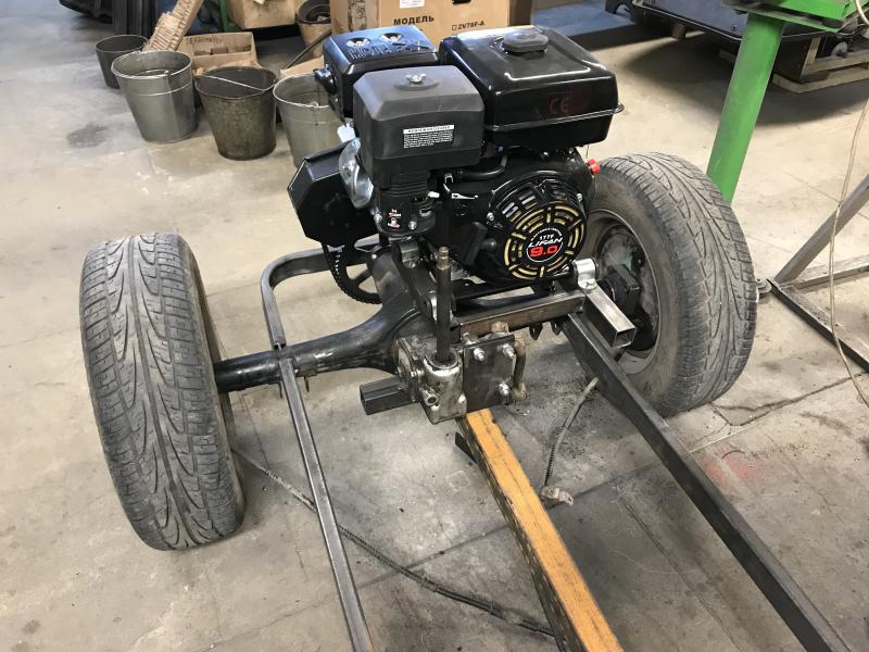

Сегодня еще выкроил полтора часа на постройку.
Чтобы не искать по "помойкам" ступицы пошел и купил в магазине. А вот оси решил сделать сам, дал токарю задание и он выточил. А так же шейку под подшипник прошлифовали в минус 2-3 сотки, что бы можно было разбирать и собирать. А то на родных осях при разборке бывает разваливается подшипник в ступице.
К мосту приварил центральную трубу рамы и боковые для пола. Сзади центральной трубы установил одну ступицы для крепления передней балансирной балки. Завтра, если хватит время сделаю поворотные кулаки и установлю колеса. На рулевое управление скорее всего применю рулевой редуктор от классики.

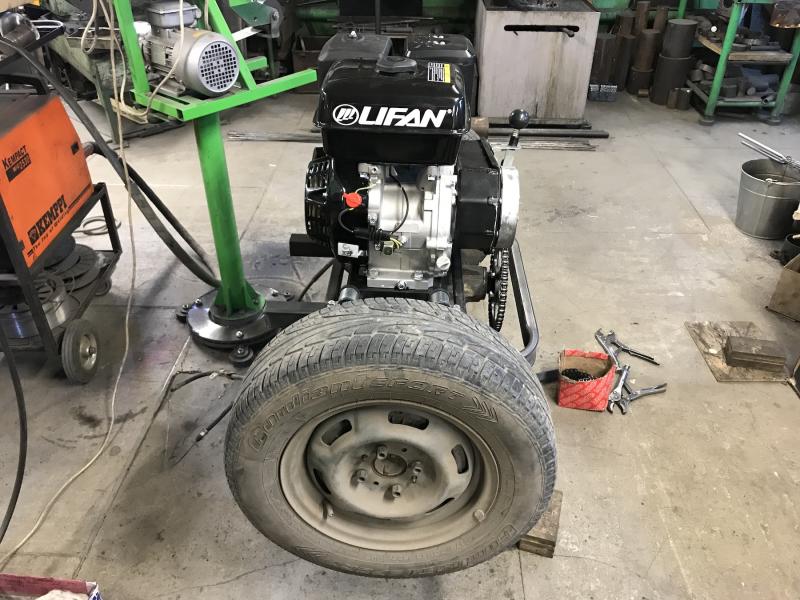

Прошел пятый день изготовления трактора, потрачено примерно 10 часов. Вся конструкция встала на свои колеса  :smile:
С поворотными кулаками заморачиваться не стал, вал полосу из листа 8 мм и согнул "п" образный профиль и сделал из него поворотный кулак. Ось сделал из болта Ф14 мм. Ступицы 2108 без тормозов. Рулевой редуктор, как и предполагал, будет от классики.
