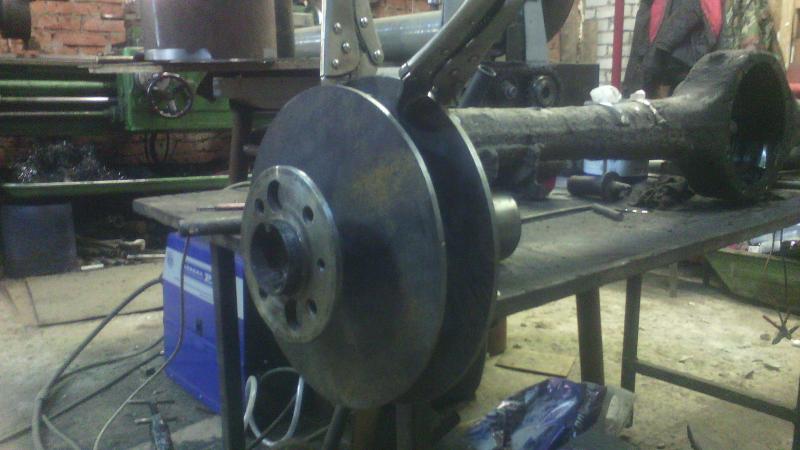

Почти готовая ступица, осталось резьбу нарезать под регулировочную гайку. К стати нарежетца резьба на полуоси  или надо отпускать?
Нарежеться  твердосплавом.  :hi:  Только я не понял, где резьба?
leon10010:hi: На полуоси в самом тонком месте.  А леркой нарежется? А то у меня одна лерка, жалко если заломаю.
Резцом режь. В личку пиши.
Конечно резцом лучше . Даже если лерка не сломается , подсядет  , резьба рваная или неполная будет .
 :blush: Я резцом не умею  :smile: Нарезалось леркой нормально  :smile:

Прикидки как будет выглядеть КР :smile:
