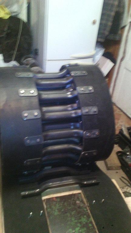

По поводу вычисления шага траков на ленте. Цитирую Олег54
" бери звезду (накаченную до рабочего давления , не меньше 2,5 очей) и прикладывай к ней траки - как будто гусеница огибает их , но без ленты , затем стяни их покрепче чем-нибудь равномерно с обоих сторон звезды , возьми кусок от ленты которую будешь ставить , и вклади во внутрь плечей от траков , как можно плотнее , затем наметь отверстия от всех траков на ленту , вытащи и распреми её , от получившегося расстояния между отверстиями от каждого трака отними 1,5 - 2 мм. , это и будет шаг твоей гусеницы .
Просверли отверстия и собери фрагмент на несколько траков , приложи к звезде (обернув её) , и посмотри что получилось .
Шаг гусеницы должен получится чуток меньше шага звезды , он компенсируется натяжкой гусеницы на месте , нагрузкой при движении и естественным растяжением лент .
Другой формулы я не знаю к этим тракам"

Егор-Урал,  давай фото приводной звезды! :smile: Какие габариты заложил?

Егор-Урал,
Интересная конструкция должна получиться. Много смотрел фото/видео про Бомбардье. Одно так и не понял - что за болванка в конструкции подвески рычагов опорных колес?
Есть вопросы:
1. Толщина ленты.
2. Диаметр ведущей звезды.
