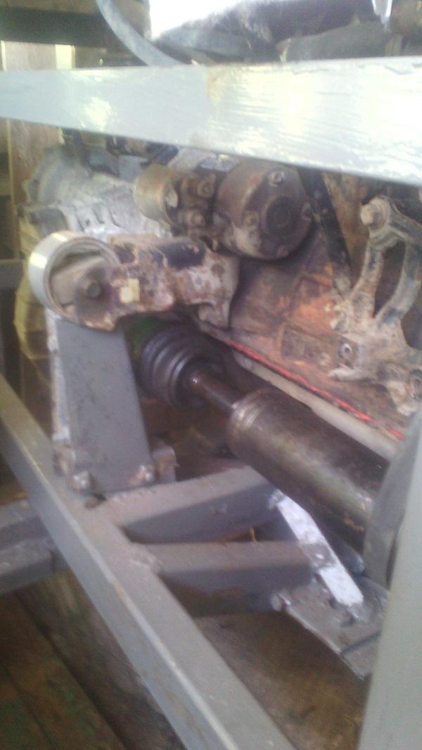

   :hi:  , подвесной повесил,? не хлипко будет может усилить
Оффлайн Егор-Урал
  • Сообщений: 287
  • Откуда: Сыктывкар
Гусеничный Вездеход от ЕГОР-УРАЛ
« Ответ #59 : Апреля 02, 2019, 23:43:04 »
  угол на кардане будет работать?от руки все крутится без заеданий
