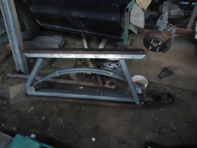

Посмотри по форумам по поводу клыка.. Зуб звезды с таким прямым углом не покатит.  Полиуретан, армированная резина был бы предпочтительней.

Сергей51,   :hi: ,лента 11мм  , диск класики  как у всех ,но хочу звезды как у Кулибина,  такого формата. На оригинале между рычагами подвески на цепях в цилиндрах пружины очень простая система, но так как зимняя эксп-я то колес не будет просто лыжи
ссылка  Посмотри очень все понятно.

gudvin,  ДА! ,только мало видео посмотреть интересно.Звезда мне самому не нравится голая,на оригинале эталон,но тут исхожу из того что есть под рукой, а профиль зуба для моего трака подойдет,ДмитрийР в Сургуте вездеход на таких траках  делал,звезды у него почти с прямыми клыками.
Не обольщайся, не подойдет. Будут проблемы утыкания и подвисания трака, всё должно быть правильно, а именно под углом.

Александр165,  Спасибо за поправки, да звезда не ах, я буду ее дорабатывать.  Кулибин64 правильные звезды ,живьем их надо посмотре ,

« Ответ #24 : Ноября 04, 2018, 21:07:45 »
 :hi:, Хотелось трактор полегче,но чувствую бульдозер выходит  :biggrin: , в техникуме сопромат прогуливал а вон когда пригодился

« Ответ #25 : Ноября 05, 2018, 01:08:29 »
Егор-Урал, загнётся профиль, ставь на ребро

« Ответ #26 : Ноября 05, 2018, 11:46:21 »
  :hi: , Нет это не стой оперы, заготовка натяжника гусениц, просто снял их так, от звездочки до этой оси лыжа стоять будет.
