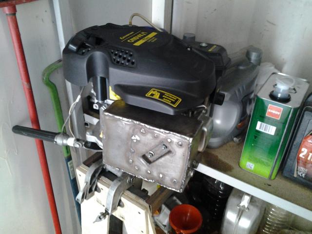

Вот, закрутился моторчик.

Сегодня поставил глушитель
При кратно большем объёме, не вышел за габариты мотора. Вес на 900г больше, но оно того стоило. Воздушники шумоватые, но убрался этот навязчивый сверлящий мозг звон выхлопа. На свежем воздухе, думается, всё будет :good: :good:

« Ответ #164 : Апреля 11, 2020, 15:35:39 »
Особливо, если утки будут "в шаговой доступности"  :biggrin: :biggrin: :biggrin: :good:
