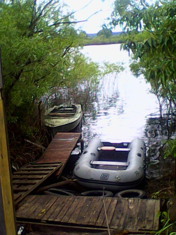

« Ответ #147 : Июня 12, 2018, 21:02:15 »
Вот лодка...
У тебя монитор на шарнире, фотки разворачивай!  :diablo:
