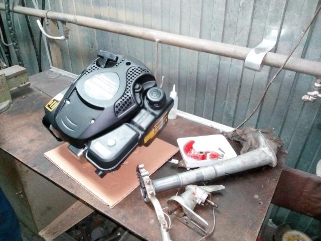

Есть вот такой суповой набор:
Полтора мотора "Салют", двигатель с вертикальным валом 3л.с. 8,5 кг, ну и лодка резинка б/у в приличном состоянии. Хотелки: слегка покататься недалеко изредка, может попробовать большую рыбу поймать тролингом.
Сходу не срастается
Зазор получается большой. Нога внутри можно расточить до 25, ну 27 может. Вал 22 плюс муфту надо со шпонкой. Не лезет внутрь  :sorry:
Сразу вопросы к знатокам: оставить родной глушитель или делать выхлоп в воду? Какие ещё подвохи меня ждут? Какие вопросы я должен задать?
Зазор между чем и чем?  эскизик надо. Соединять лучше резиновой муфтой.
ЛПМ гибрид
« Ответ #2 : Марта 26, 2018, 12:45:50 »
Между ногой и двигателем. Представляется, что мотор надо сажать по возможности ниже. Это значит вал утапливать в ногу. А на вал двигателя муфту надо, чтоб состыковать его с валом ноги.

Я бы какую плиту переходную сделал, между мотором и ногой. . И муфту резиновую от МОТО УРАЛ или ДНЕПР. Тогда соосность не надо точно выставлять.
 Точный чертёж верха ноги и точный чертеж низа мотора.  :ok:  Можно дюраль отлить и профрезеровать.

Миша, делай переходной узел вала , под заводской вал "Салюта"
Я вообще валик на отдельном доп. подшипнике закрытом делал. Ну, поднимешь движок чутка, см на 5, вал двигателя укоротишь сколько можно.
 А наиболее простой способ (и самый рациональный, но только в том случае, если ты этот движок обратно снимать никуда не планируешь!!!):
- вал движка обрезаешь наполовину, обтачиваешь под шестигранник S=14-17, одеваешь торцовую гаечную головку на 3/8 а уже её привариваешь к валику Салюта , укоротив трубку до нужной длины.  :good:
И вот эту глушилку-тормозилку (она для газонокосилки, чтоб нож быстрее тормозить) - нах!
ЛПМ гибрид
« Ответ #11 : Марта 26, 2018, 15:46:49 »
Я, когда делал, гаечку S=17 с торца вала болтом прижимал, и по ней, как по шаблону, болгаркой из вала шестигранник делал, конролируя размер штангелем. Всё получилось  :ok:

Длинный, Серёг, у дураков мысли сходятся! :friends: Я только думал не шестигранник, а квадрат от воротка 1/2" наварить. Дырку в ноге расковырял, теперь вал без обрезки туда войдёт по самый не балуйся, поднимать ничего не придётся :ok:

Ну - как хошь. При поднятии центровать проще - стальная пластина и гайки-бонки М8, приварил их по месту - и порядок. А головка лучше квадратного хвостовика, только когда будешь обтачивать вал - не прослабь размер шестигранника.
