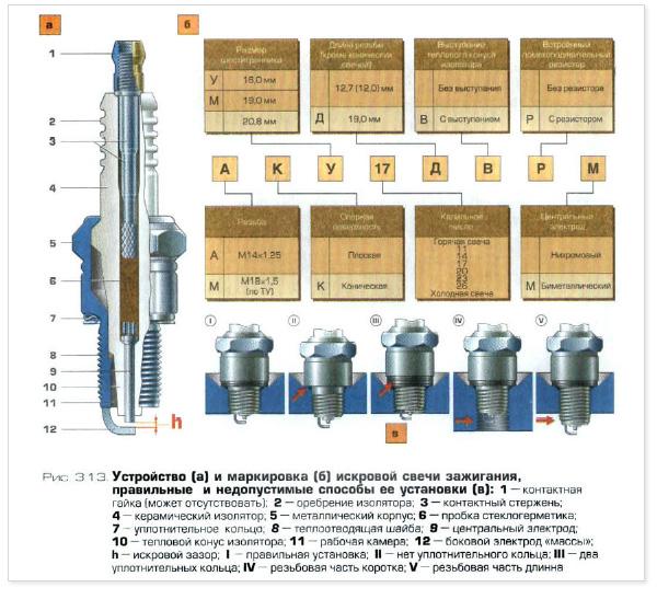

А вот этого я бы делать не советовал , забудьте про древние свечи с  центральным электродом из цельной железки .
Серёж про Бош пратинум, с иридиевым покрытием или ещё какие разговора нет..  :ok: :ok: :ok:
свечки старые, обычные, да и прожигаю я их очень давно не в печке, и не паяльной лампой, а очень маленькой газовой горелкой, с узким пламенем, они по настоящему даже нагреться не успевают, на боковом электроде даже нагар не выгорает, да и на центральном тоже не особо, просто при локальном нагреве размягчаются все отложения, свеча просыхает, её немного подчистить и всё норм становится, буквально на днях, с тем же УД-15 помучился немного, свечку выкрутил, немного прогрел, даже чистить не стал, закрутил, УД схватил с пол оборота.  :ok: :ok: :ok: :ok:
Да и сегодня тож практически с пол пинка завёлся.  :good: :good: :good:
Не навороченные  платинум и иридиум , обычные заурядные (да же советские) свечки ...
Что бы лучше видно было - под циферкой 6 и 8 .
Внешний нагрев пламенем , в первую очередь греет железо (корпус и центральный электрод) . То и другое расширяется , но без отвода тепла с корпуса (на ГБЦ) не так как в моторе . Отсюда потеря герметичности по изолятору и микротрещины в стеклогерметике .
Свеча начинает мудить , таких свечек в зипе  :wacko2:  у половины водил советской закалки . Вот и ипутся сушат , калят , чистят .
Если свеча на подозрении , или пробег (на машине) за 20 тыщь  ... в утиль её а не в рукавицу (ЗИП)  :ok:
Свеча начинает мудить , таких свечек в зипе    у половины водил советской закалки . Вот и ипутся сушат , калят , чистят .
Но бывает что свечи залило при холодном пуске, даже новые . Тут можно продуть просушить. А в остальном я согласен .

И да и нет.
свечку Чемпион, маркировку не помню, для ВАЗ классики, подобрал на огороде у бабульки, сосед у неё мудак ещё тот  был, да и есть, свечка ржавенькая уже была,  но видно, что маслом залита.
У меня на 2102 тогда в аккурат таких же 3 штуки стояло, ну я эту почистил, немного прокалил, поставил на 2102.
сколько проехал на тех свечках, правда на газу, сказать трудно, 100-150 т. км, свечки до сих пор живы, работают ровно, без перебоев, там от электродов почти одно название осталось, может по тому, что свечи у меня почти бензина не видят???   :pardon: :pardon: :pardon: :pardon:
Так что про пробег айм сори, но вы начальника не правы...  :ok: :ok: :ok:
Ну а по поводу подозрения, так это в сервисе сказал клиенту, шоб куплял комплект, пущай купляет,   :good: :good: :good: :good:
У нас один чел машину продал, жаловался, что из за газу убил двигатель и он троит и т.д.
а тот, который у него купил поменял высоковольтные провода и радовался жизни.
самая реальна проверка свечки, если 4 котла, перекинуть их местами, если именно эта и дальше будет мозх иметь, тогда не вопрос, свечка виновата, а меняя их просто так, можно мучиться очень долго.
Ну и много гемора было с новыми свечками, особенно с коротким цоколем, а старые.
именно из рукавицы,  бывает не один двигатель переживают.   :pardon: :pardon: :pardon: :pardon:

И да и нет.
Да и только да  :ok:
На допотопном движке ты может и не ощутишь особой разницы  (а она есть) ... заводится , работает , ну и ладно .
Влияет всё - зазор , форма (геометрия) электродов , состояние изолятора , наличие утечек .
Когда таким вот "рукавичникам"  шаманишь мотор и ставишь правильные исправные свечи , у многих мнение радикально меняется  :biggrin:
