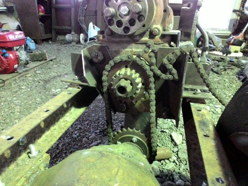

« Ответ #96 : Апреля 04, 2018, 20:16:44 »
какую систему натяжных роликов применить для натяжения цепи, которая будет вращаться в обоих направлениях? чета на ум ничего не идет..
в самом начале и на 18-20 секунде.
Оффлайн yri
  • Сообщений: 179
  • 89217575492
  • Имя: Королёв Юрий
  • Откуда: Кириши
« Ответ #97 : Апреля 06, 2018, 08:20:45 »
Если расстояние между звёздами не большое , можно без натяжителя .
« Ответ #98 : Апреля 06, 2018, 10:38:05 »
Успокоитель. Башмак из дубовой чурки. Зимой, по снегу, прекрасно работает.
  • Сообщений: 2312
« Ответ #99 : Апреля 08, 2018, 15:47:12 »
примерил другую цепь, не знаю новее или старее, но мазутная, и получается что нужно только полузвено. завтра в сельпо заеду, куплю, заодно посмотрю цену на цепь, если не дорого, то куплю новую.
« Ответ #100 : Апреля 08, 2018, 18:00:04 »
за что я не навижу цепи, так за то, что они тянутся, и натяжник надо по любасу, или предусмотреть смещение агрегатов, для натяжки цепи.   :pardon: :pardon: :pardon: :pardon:
  • Сообщений: 2312
« Ответ #101 : Апреля 08, 2018, 18:09:27 »
натяжник нужен будет в любом случае, вопрос только в том из чего его сделать.
« Ответ #102 : Апреля 08, 2018, 21:27:44 »
Володь вопрос в том, что ты желаешь получить??
Если чтобы натяжник просто убирал провис, то надо две звезды на маятниках, с пружинами,  и чтобы они или стягивали ветви, или разводили в стороны при провисе.
второй вариант, это звезда с одной стороны, зафиксированная жёстко, можно маятник, можно в пазу, как у меня на видео, но тогда она должна держать усилие от натяжения цепи при передече усилия через ветвь, которую она натягивает.
вариант три, передвижение агрегатов, для устранения провиса.
Я нового ничего не придумал, выбор за тобой.  :hi: :hi:
