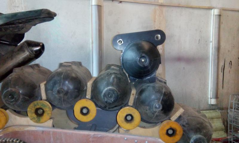

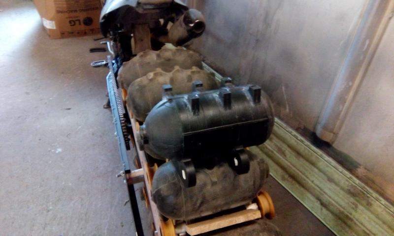

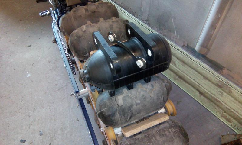

« Ответ #419 : Мая 31, 2020, 11:29:29 »
Вот так получается.  :pardon: Вместо подкладок , сделал меж осевое расстояние на 2см меньше, теперь должен образовываться некоторый изгиб пневмогусеницы. На случай если давления создаваемого пневмобаллонами будет не достаточно, внутреннюю сторону тракового элемента сделал плоской - чтобы была возможность установить дополнительные опоры, катки. Масса пневмотрака 1,5 кг. , водоизмещение 6л. , конечно не так много как хотелось но для начала пойдёт - лучше чем ничего, для гуси из 20 пневмотраков около 120 литров. По другому сделал грунтозацепы - шашечкой, сплошные как было раньше плохо вдавливались в снежный накат - скользили. :smile:
