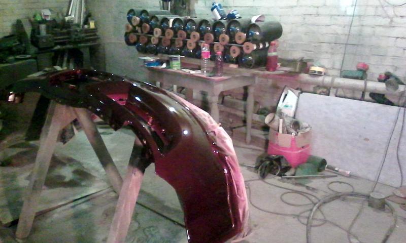

Движитель КОЛОМАЖКА
« Ответ #319 : Ноября 11, 2018, 21:14:35 »

Dil,   :hi: Прикольно. Я когда тут про ПЭТ пишу, всегда телепередачу вспоминаю " Очумелые ручки"  :biggrin: Машинка вроде настоящая - а значит кг. по 400 выдерживают, только низко профильные у них получились  :rofl:
Я вот ещё одну очумелку придумал , если конструкция в принципе работать будет, то хочу попробовать: Уже где то выкладывал что трак из ПЭТ делал - полиуретаном его сверху заливал. Расход большой получается из-за необходимости выполнять монтажные элементы траковой цепи и довольно значительный защитный слой по всей оболочке. Но раз делаю оболочку из транспортёрки то дополнительной защиты требуют только торцы ПЭТ. Ивот ещё, (может кто подскажет) можно решить проблему грунтозацепов - совместно с созданием защитной оболочки, можно сделать некоторые выступы (кубики например) и если в транспортёрки отверстия прорубить то они в них проденутся (грунтозацепы получаться да ещё и пневмобаллон зафиксируется) ?  :blush:
