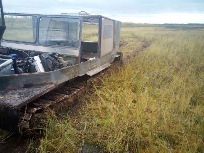

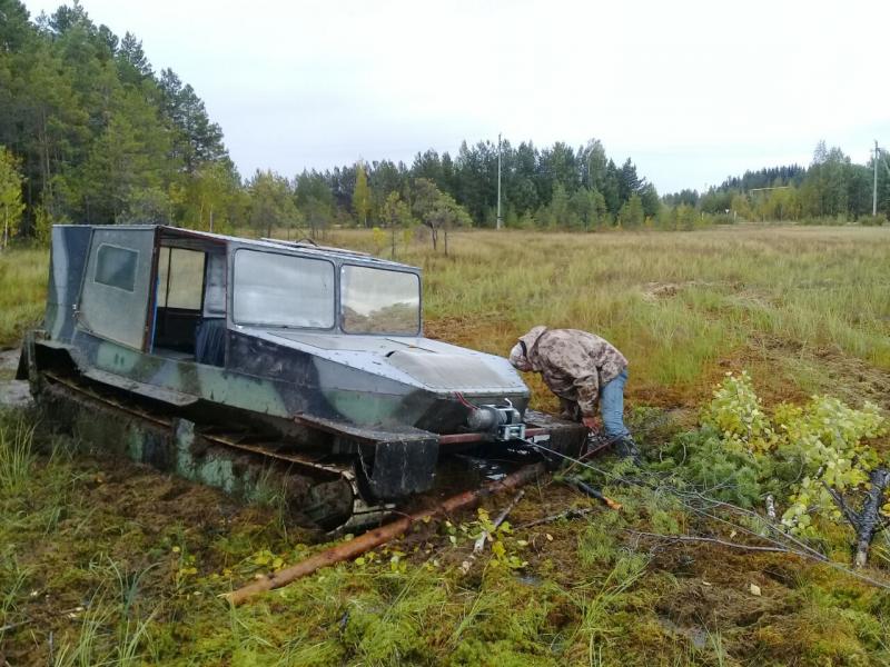

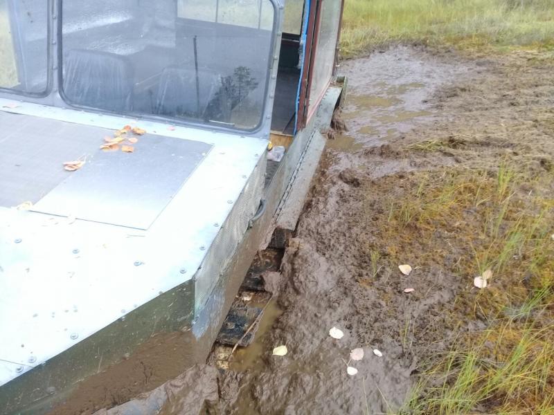

Мягкое болото - это ковер без кочек, то есть окна, я в этих местах наЖУКе вообще без проблем проходил .Проходит только с разгона, на видео тоже видно как он в них просаживается задом. Его стихия это вода , жидкая грязь, пойменные луга. Думаю можно поставить траки на 13-14мм чтобы в торфе они не заворачивались назад ( у меня сейчас 10мм) , но это еще полбеды по сравнению что срезает шляпки болтов и раскручиваются траки. Прийдется снимать гуски по новой, срезать все болты и садить на сварку.И думать в направлении склизов где срезает шляпки.

veles1968,  Сергей он сильно режет ковер, я все правильно понимаю? Сам на этом ковре стоишь по колено, по я.... ? Или вообще не устоять? Ты так на этот вопрос и не ответил.

А чей вездеходный след рядом , на одной из фото (где твой вездеход в далеке а след перед ним , по диагонали) ?
