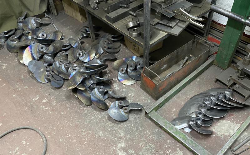

« Ответ #3353 : Октября 30, 2020, 23:20:45 »
Помаленьку заказывают и делаю винты из стали AISI 316 Ti
Сталь крепкая, обрабатывать приходится циркониевым электрокорундом.

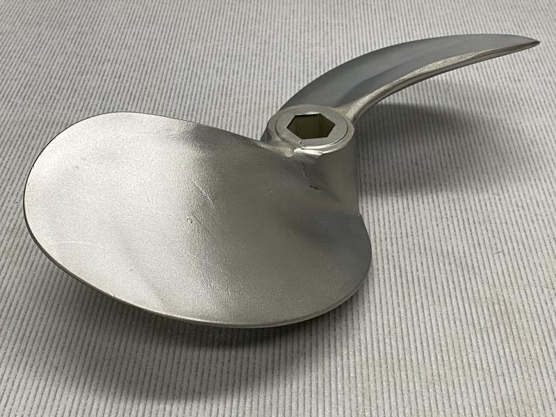

« Ответ #3354 : Октября 31, 2020, 10:07:42 »
Сталь
Без интерцептора?
« Ответ #3355 : Октября 31, 2020, 10:26:31 »
Сталь
Без интерцептора?
Без  интерцептора делаются винты диаметром 6 и 7", а так же под заказ. Остальные все с  интерцептором.
На фото просто ракурс получился, что поверхность блестит и не видно его  :sad:
И теперь  интерцептор не выходит на внешний диаметр лопасти.
На фото я его показал синей линией
