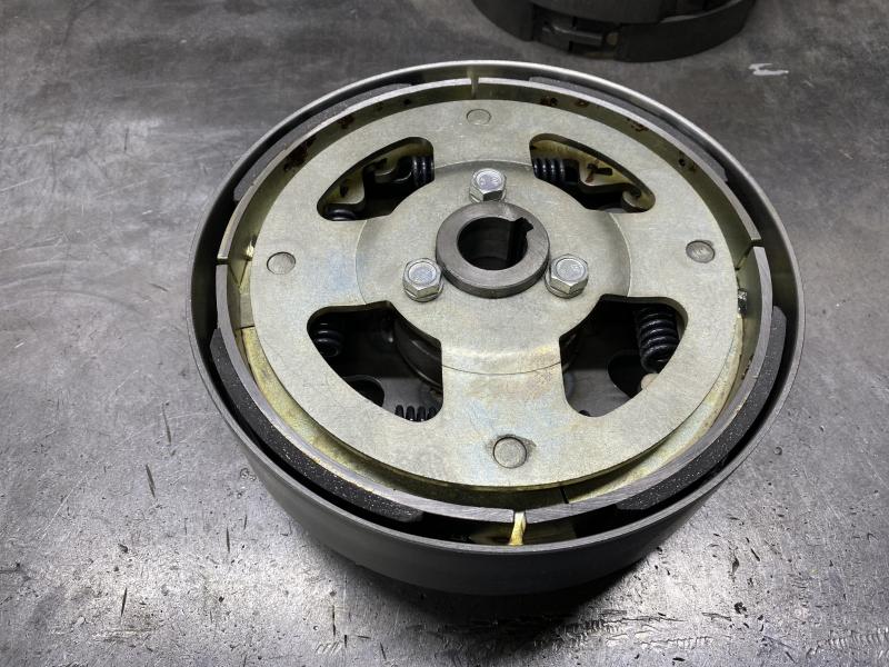

« Ответ #3342 : Октября 23, 2020, 12:37:44 »
Сцепление неплохо ведет себя на моторах до 110 л/с.
озвучте плиз габариты и вес
Габариты: диаметр барабана 219 мм, ширина барабана 51 мм и общая высота 85 мм. Чистый вес этого универсального сцепления 5450 гр.
На вазовский мотор я ставлю на стандартные крепления сцепления, на другие моторы нужно сделать на маховике вал Ф25-30 мм и на него устанавливается сцепление.
На торце три резьбовых отверстия, по заказу делаю шесть, на них уже крепится вал, муфта, кардан и т.п. А так же посадочный выступ Ф25х3 мм
На тридцать сил барабан шириной 31 мм и три колодки , а по диаметру одинаковое с этим.

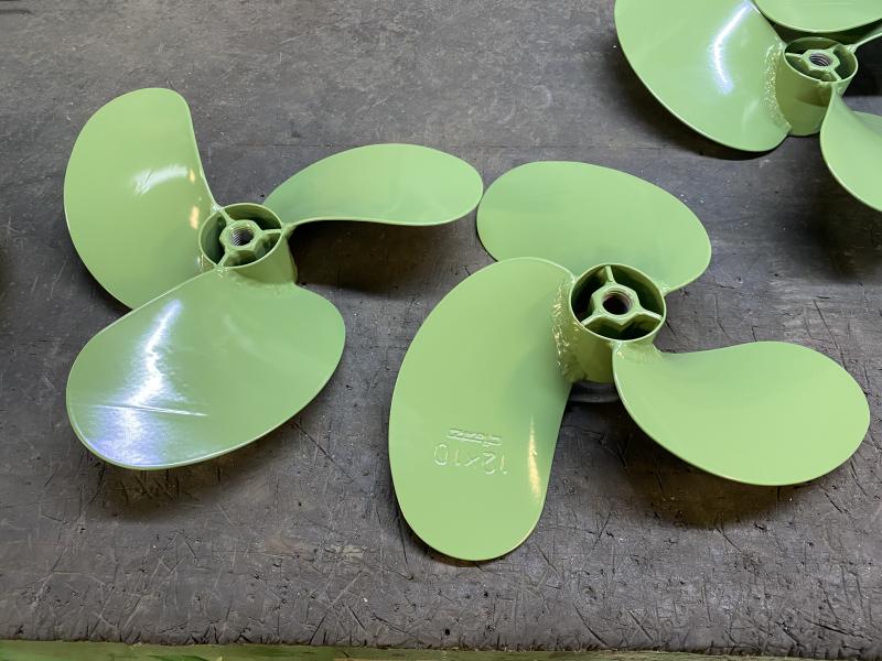

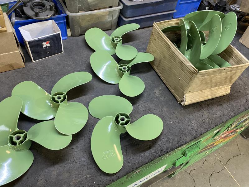

Вот и запеклась любимая зеленая краска на велосипедных винтах.  :smile:
Осталось прокалибровать резьбу и можно отправлять заказчику.
