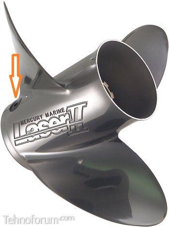

Очень хочется узнать, что такое ВЕНТИЛИРУЕМЫЙ винт ?? Это чего, какое-то новое достижение техники ???  Тормозные диски ВЕНТИЛИРУЕМЫЕ, это я видел... Но вот винты, ни разу не встречал..
А принудительно вентилируемые ты то же не встречал?
Вот например:
Стрелочкой показано сопло, оно соединяется с выхлопным каналом в ступице и расположено
у передней кромки всасывающей поверхности каждой лопасти. В комплекте с винтом сопла разного размера для подбора.
Рассказать для чего?
