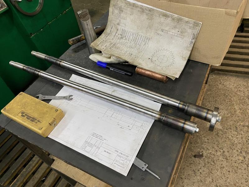

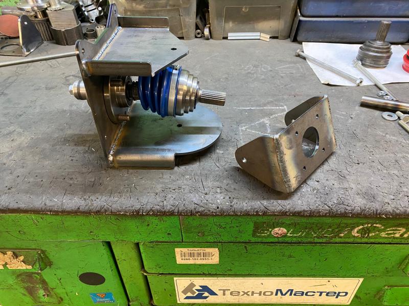

Сегодня начал собирать в кучу опытный вариант привода болотоходного винта. Вал уже на шлифовке, потом на фрезерном сделаю на нем шестигранник, так как планирую устанавливать реверс.
Труба тоже уже в работе. Ну и сам поворотный узел с шарниром тоже начал собирать
« Ответ #2166 : Марта 23, 2020, 17:54:57 »
А вот как выглядят валы перед шлифовкой, места под сальники закалил. Металл Ст 45
поворотный....
а как же вверх и вниз???
при каких оборотах и нагрузках будет работать данный узел?
уверен, пыльник раздует, шрус перегреется и заклинит
« Ответ #2168 : Марта 23, 2020, 19:23:04 »
Федор, ты же наверняка  видел привод у чувака, который ВАЗовский мотор воткнул с подобным приводом, что у него так же сделано???
и что про него слышно, как он сезон откатал?
какие достижения ?
как показал себя привод?
« Ответ #2169 : Марта 23, 2020, 19:38:46 »
Всё пока получается очень хорошо , пыльник не раздует если он герметичен и в него не попадает воздух , будем надеяться что всё получится . А так задумка мне нравится.
« Ответ #2170 : Марта 23, 2020, 19:54:43 »
polk, резиновые кольца хорошо, только поглядывать бы за ними для начала - не стали бы протирать пыльники.
« Ответ #2171 : Марта 23, 2020, 21:08:31 »
поворотный....
Это такой же узел какой был представлен макетом выше на видео с крестовинами. Только уже из настоящего толстого металла и уже полностью из своих комплектующих, а не заимствованных с другого мотора. По два сальника с каждой стороны. На конце два радиальноупорных 205-х подшипников. Роль опорного подшипника в транце выполняет ступица ВАЗ 2108 со своим подшипником и тоже парой сальников.
Обороты пока не определял, нужно проверять. Нагрузки чем больше, тем меньше обороты и наоборот. Но пока планирую для моторов до 30 л/с и желательно с понижением оборотов. Синий пыльник точно не раздует, он из жесткого полиуретана, у него в ребрах усиление.
На счет нагреется и заклинит... пока не уверен, нужно пробовать.
какие достижения ?
С ним созваниваемся, он сейчас делает новый проект с реверсом и центробежным сцеплением, но передаточное 1/1.
Я его по прошлому проекту не пытал, скорее всего он ушел. Но вот про винты интересуется и мне прийдется ему делать.
Я думаю этот вариант только для пробы, если прокатит, о можно рекомендовать, а так я все же больше склоняюсь к синему варианту.
Да оба пыльника из полиуретана.
