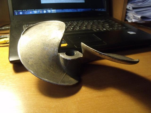

На юрке у людей по несколько лет ходят винты из огнетушителей, из стали КП (какая попалась) даже наваривают при износе. Вы даже ни разу не озвучили какая правильная нержавейка.
Не поехал никак присланный мне винт из огнетушителя
Кулибин П-н свидетель.
Я обычно верю всему  :sad: что написано.
Но все же это результат не из за марки применяемой стали.
Хотя, если честно, я не мог расположить лопасть с цилиндрической формой для выполнении роли лопасти, думал что её как то догибают.
Да и Кулибин П-н, я думаю, не всегда делал винты из неизвестной нержавейки.
не  всегда, он делал их чернины, и испытывал их, понял, что их чернины только на малые моторы, на остальное утопие
это он и пытается довести до всех
и моё ИМХО, делать нужно из чернины, испытывать и лучшее  воплощать в нержу
если посмотреть на погружные  винты для ПЛМ, то на сколько я понимаю, их нержи ходят лучше, или я ошибаюсь???
   А как Вам такая технология  ??? Сталь СТ 60 или 40х13 или 20х13
40Х13 или 20Х13 стали своеобразные. Вы после сварки таких винтов отпуск делаете какой то?
