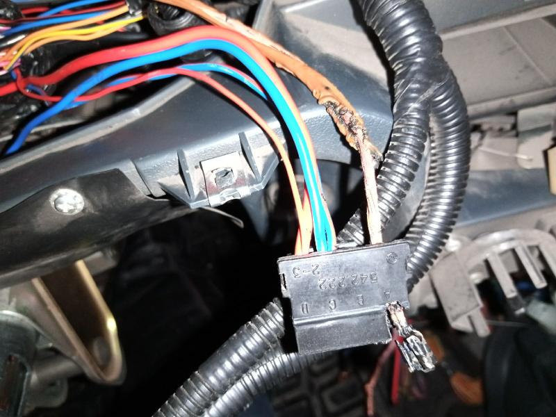

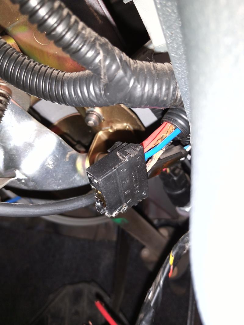

вовочка,  Слабое звено в этой цепи сам разъём ,  провода оплавляются из за хреново в нём контакта .
Скорее всего это началось уже давно ,  а длительная нагрузка на втягивающее дело довершила .
Если так , то провод не должен оплавиться далеко от разъёма , вскрой гофру и посмотри .
что ещё можно прикупить?
Саму колодку (можно пустую ) или найти с разбоки штекер (со стороны проводки) в сборе с кусками проводов .
Целые родные провода лучше вынуть из колодки и перекинуть в другую , погорелые заменить из другого разъёма , или взять  провод подходящего сечения и длины , опресовать на него новую маму и вставить в колодку  .

на фото плохо видно, но изоляции нету на проводе глубоко в жгут
вовочка, Не сцы раньше времени , очень  похоже что  началось от мамы . Смотри у реле стартера (под капотом на моторном щите ) если там и дальше не оплавилось , то крои гофру от замка , далеко (как при коротыше) уйти не должно  :ok:

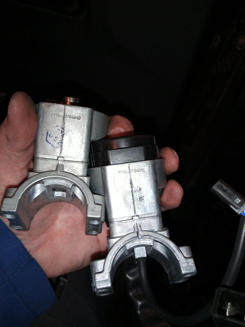

АРКАДИЧ, купил замок, но сказали может не подойти, надо смотреть конкретную маркировку на старом, а внешне все одинаковые. а еще сказали, его возможно надо будет обучать - это что еще за хрень?!
за замок отдал почти полтора рубля  :shok:

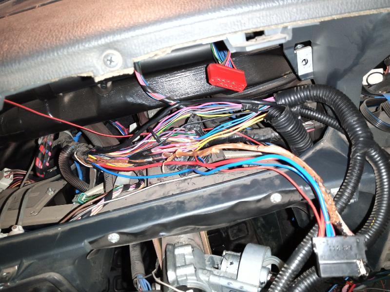

короче эта змея (бледнокоричневая) оплавилась до самого штекера черного ящика, мама в штекере живая. может его не выплетать, а бросить новый параллельно жгуту. ну и там ещё один розовый проволочек к нему прижат, тоже припаять.

« Ответ #411 : Марта 03, 2020, 15:37:02 »
вовочка:hi: Замки вроде одинаковые но и при том же разные  :diablo:. если с подсветкой был то и надо с подсветкой. если без то без. Я влетал- жгут от замка до блока предохранителей пришлось потрошить ,менять провода замкнувшие-поплавленные. Пришол в сельпо .грю мне на 14 замок. Большую клему тык ,маленькую стал ставить -вонь ,успел выдернуть. А как жгут начал потрашить там бирка что проводка от  15  :shok:
На 15  замок с подсветкой

вовочка,  я делал так -выбрал длинный провод по сечению похожий ,обжал наконечники ,вставил в колодки . -заизолировал.
но это дома уже . а спалил в дороге. ехал с открытым щитком-панелями.проводок сгоревший просто откусил,от переноски отрезал кусок на изоленту и соседние которые подплавились тож изолировал  :wacko2: . 150км дороги были незабываемы

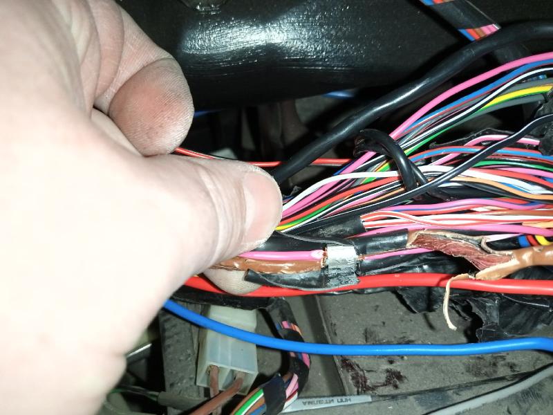

Короче потроши жгут чтоб голова не болела
распотрошил. поплавился только этот провод. замок вроде такой же, с подсветкой, номера только первыми цифрами отличаются

остаётся вопрос, чем сращивать провода, пайкой или обжимками?
Замок обучать ?  :rofl: Обучается ключ , вернее чип .
Если у тебя чип ИММО в головке ключа и ИММО обучен , надо будет вытащить чип из головки старого ключа и засунуть в новый .
Если ИММО не обучен , машинка заведётся простой "болванкой" из комплекта ключей к новому замку .
Только старые ключики не теряй (особенно с красной заглушкой) ... на всякий пожарный
Это плюс с АКБ на замок - клемма 30 , раз "исходящие" не погорели , то был коротыш где то у замка или в замке .
В виду отсутствия нужных коннекторов (обжимок) беру провода на скрутку  и в термоусадку по возможности . Не паяю принципиально , пайка имеет свойство окисляться и от вибрации провода отламываются по краю паянного .
хм... даже так... посмотрю что в наших сельпо есть. на скрутку и термоусадку конечно проще и быстрее будет.
может что-нибудь прозвонить можно для надёжности?
