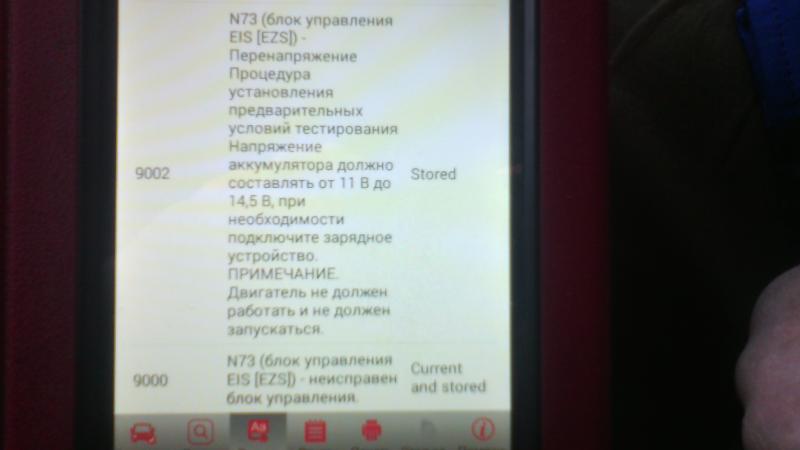

АРКАДИЧ, На мерине вот такая ошибка  9000
Где что искать  :wacko2:

Где что искать
 кулибин64,  Чо та у меня не вяжется код ошибки с блоком который прописан  :blush:
По коду 9000 -  датчик положения руля
По номеру блока N73  EIS [EZS]  - замок (зажигания)
Конкретней что с машиной ... , не заводится ; не включается праборка ; руль тугой ; горит значёк ESP ;
