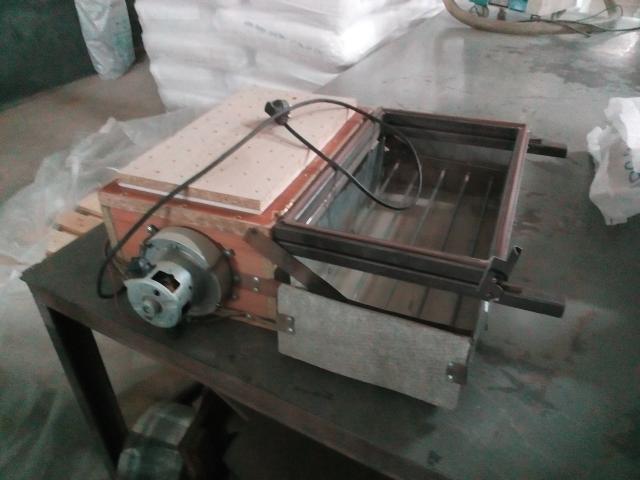

 Обзвонил все разборки,за 150 грамм пластика  просят денег мама не горюй  :wacko2:  Клеить самому пора начинать  :diablo:
Ремонт и обслуживание DAF XF 95
« Ответ #247 : Мая 15, 2018, 09:35:56 »
Сань, делай приблизительно такую хреновину и формуй любой листовой пластик :ok:
« Ответ #248 : Мая 15, 2018, 23:02:13 »
Dil, Движок для чего? Вентилятор?
