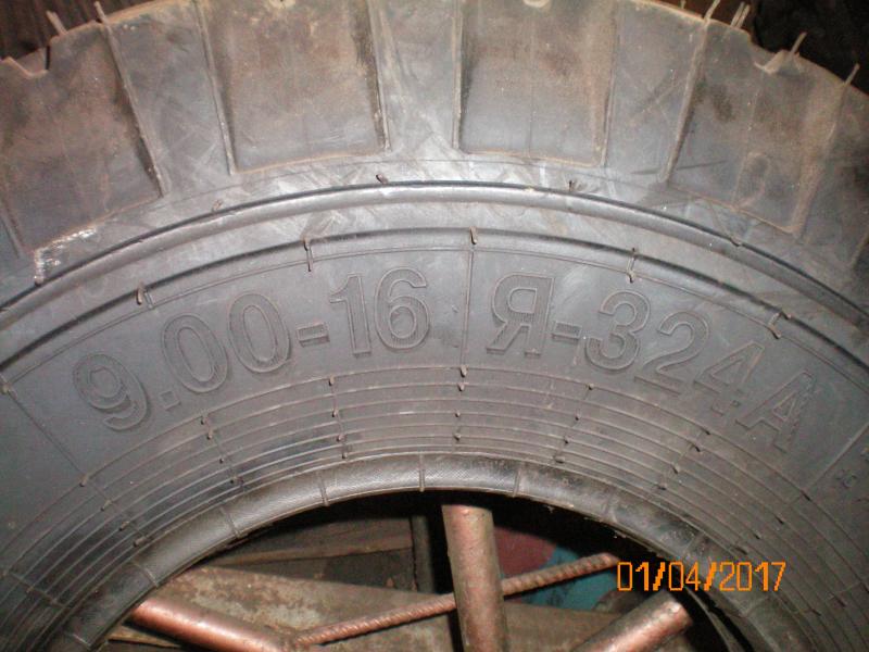

Очередная резина Я-324А

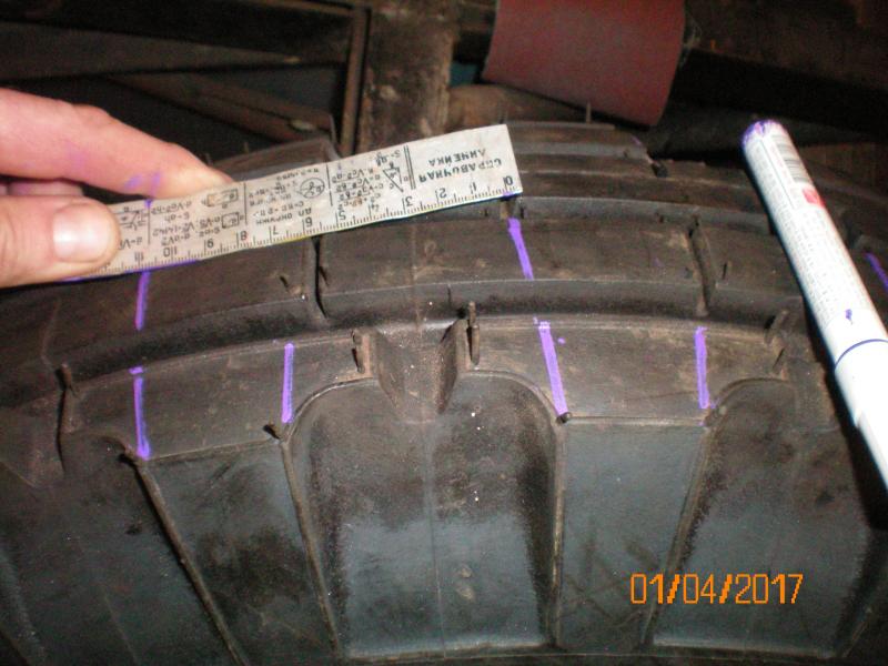

Размечаем!

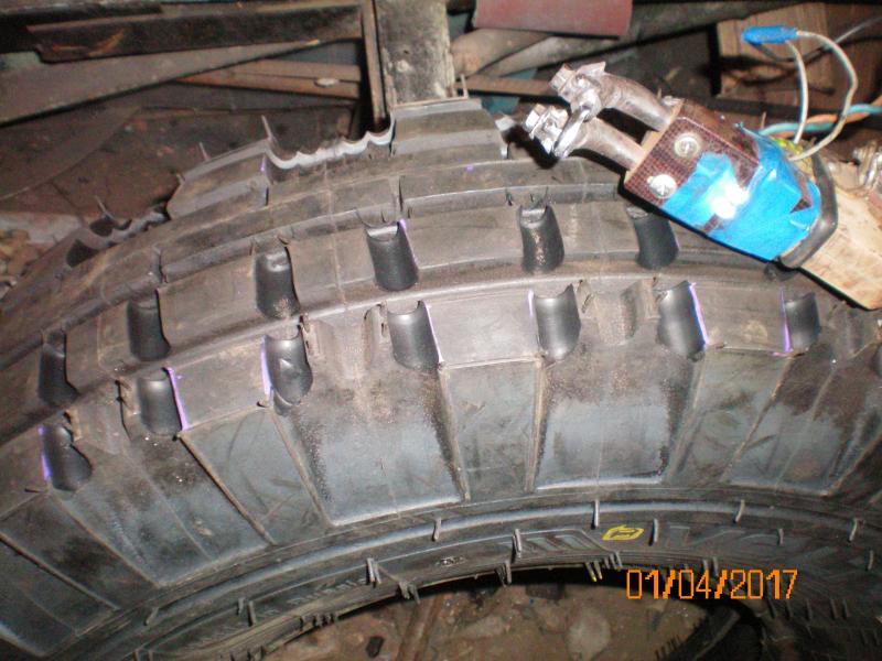

Подрезаем по размеченному, формируем клык!

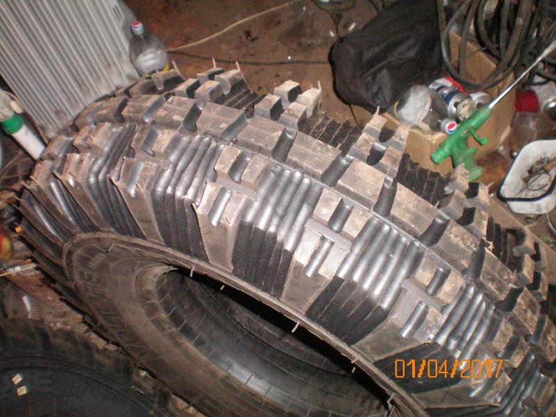

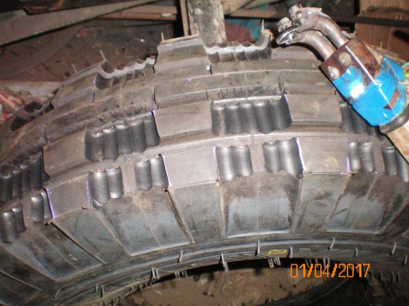

Убираем лишнее!
И выходим на чистовую! :pardon:
Готовый результат! Бочины лучше не трогать, там мяса резины нет, сразу врежетесь в корд! :ok:

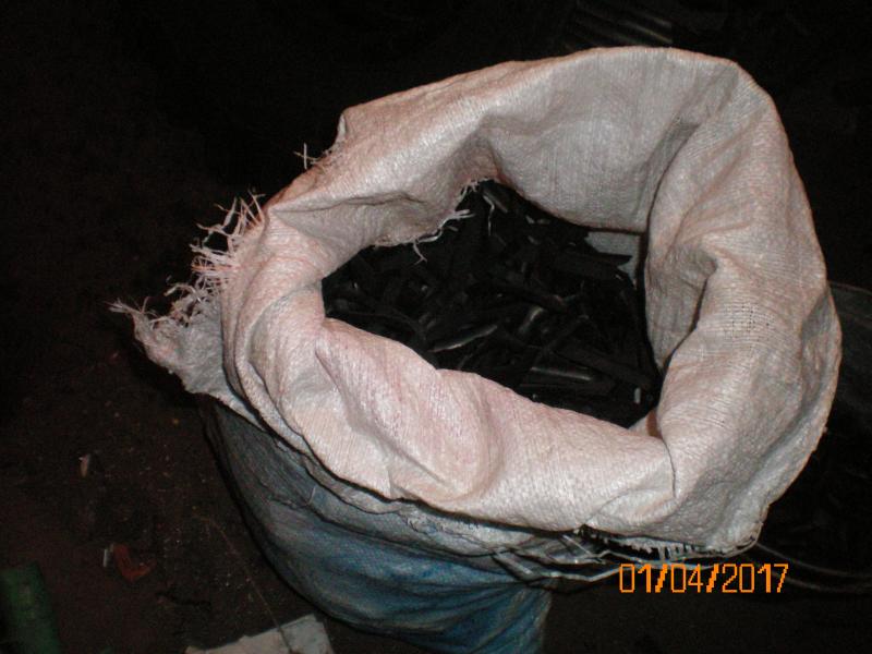

С одного колеса срезается порядка пяти с лишним кг! :pardon:
Может кому пригодится мой опыт! :ok:
Собирай. Пригодиться буржуйку топить.

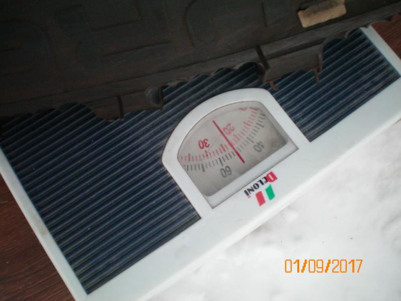

« Ответ #419 : Января 09, 2017, 18:47:17 »
  • 0 0
Вес колёсика с камерой! :pardon: Красная шкала это килограммы! :ok:
