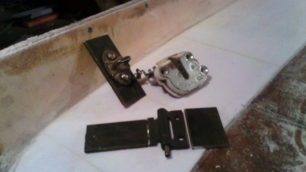

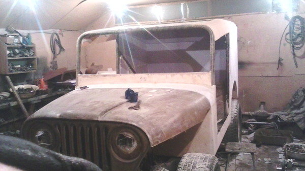

Немного округлилась.
Сейчас нужно сделать двери. Стекольную рамку направляющую, шарниры замки. Муторно изатратно по времени. После дверей доделается дверной проем.

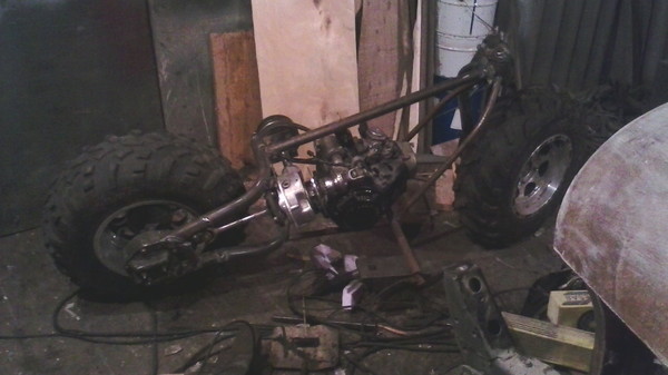

Очередная версия 2х2 готовится к выходу. Нету больше чепей и ремней, только вариаторный, карданы и конические пары. (aggr) :biggrin:
Следующий надо будет на подвеске сделать.
Re: Аппараты от Ed
« Ответ #239 : Октября 27, 2014, 21:24:00 »
На мотике после движка что за редуктор ?
