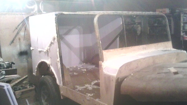

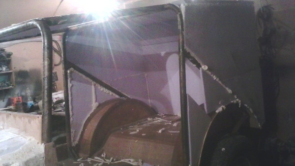

« Ответ #217 : Октября 23, 2014, 23:12:31 »
Re: Аппараты от Ed
« Ответ #218 : Октября 23, 2014, 23:17:27 »
Ed., :hi: Эдик, а пенопласт так и останется или это чисто для формы?
Оффлайн Ed.
  • Сообщений: 856
  • Имя: Эдуард
  • Откуда: Красноярск
Re: Аппараты от Ed
« Ответ #219 : Октября 23, 2014, 23:18:13 »
Пены не хватило. И пеноплекса, еще листика три. Потом обстругать все лишнее и обклеить.
Оффлайн Ed.
  • Сообщений: 856
  • Имя: Эдуард
Re: Аппараты от Ed
« Ответ #220 : Октября 23, 2014, 23:24:33 »
баламут36, снаружи подстрогается до нужной формы и обклеить. И изнутри потом тоже обклеится. Получится сэндвич, намного крепче и жесче чем если бы одна оболочка была, ну если по весу сравнивать. И теплее с пенопластом. :)
Re: Аппараты от Ed
« Ответ #221 : Октября 23, 2014, 23:43:49 »
Принял на заметку! :ok:
