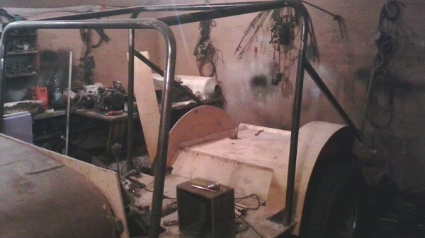

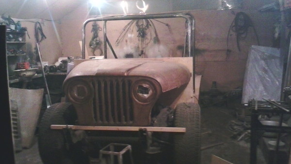

Всем привет! начали делать себе жипа. Рама, ходовка, мотор паджеро. Сварили каркас, будем интегрировать его в кузов. Склеили капот, морду. Хорошо по формам клеить, пол дня и вот оно, еще пол дня и покрасил, ну на нутрянку еще пол дня. :blush: кузов стеклопластик. Днище фанера, борта и крыша пеноплекс, обклееные само собой.

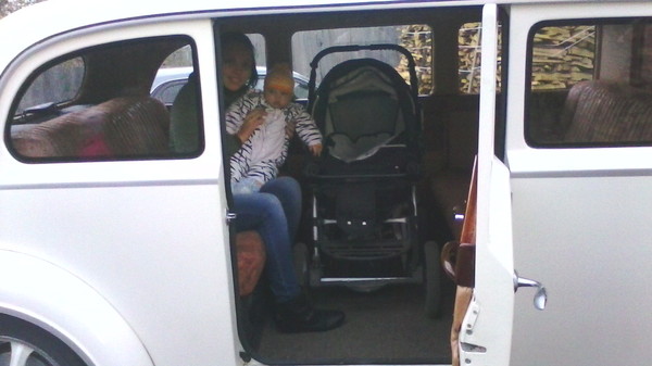

Еще. Лимузин оказывается семейный автомобиль. :biggrin:

Ed., :hi: Эдик, ты бы лимузин в детскую тему закинул! :good: А жип похоже взрыв будет, на сколько легче от оригинала?! :good:
Ed., :good: :hi: колеса кф?

баламут36, :hi: сделаем - взвесим, ну его на пальцах вес прикидывать, как обычно не понятно от куда лишних кг 200 нарисуется, расстраивайся потом. :)
Александр69, :hi: арки под метровые делаем, потом посмотрим, поедет ли, и надо ли.. :blush: на повседневку и 30х колес хватит, а на покатушки +- 36. Может и кф.. :blush:
Дело мастера боится :good:
