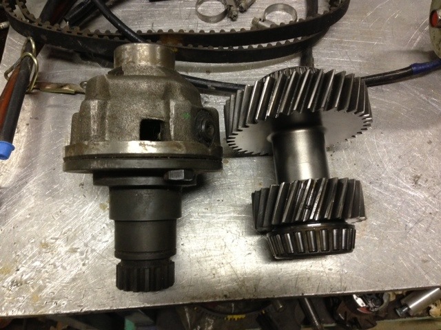

допускаете ли вы мысль, что шестерни в раздаточной коробке корейского внедорожника могут быть не термообработаны/упрочнены??? напильником шоркаются относительно легко, шлицевые валы, явно упрочнены есть синева. а вот шестерни похоже нет, ну и диаметры валов внушительны 40 мм, и это с мотором максимум 2 литра.

Каким напильником?

первым попавшимся, не бархатным, подозреваю что китайским, какие характеристики указать? как твердость определить?

Напильник вроде до 40 единиц тянет.

Так то что они берутся напильником совсем не значит что термообработки не было, просто твердость не сильно подняли, раз их со временем не раскатало то прочность вполне достаточна для данного узла.
