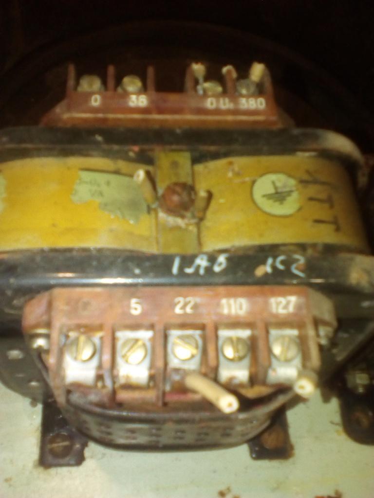

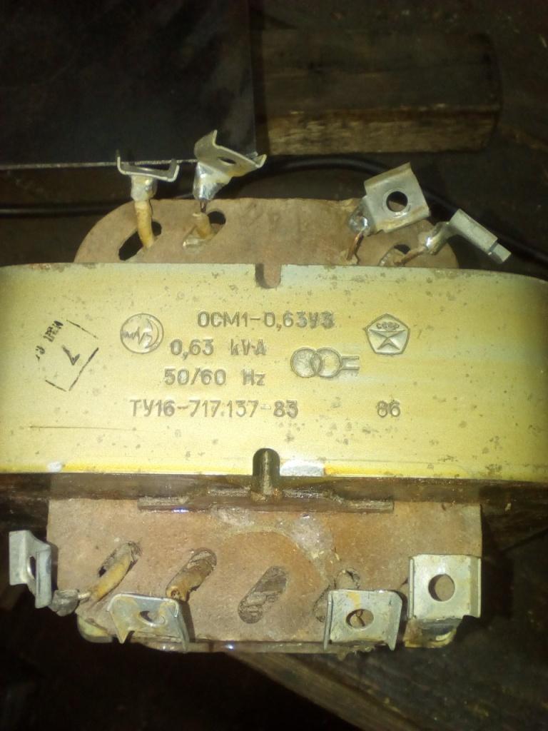

« Ответ #727 : Февраля 27, 2019, 07:09:15 »
Нашел два таких трансформатора:
и
Подскажите, возможна ли их переделка под регрувер?
Машина-регрувер для нарезки протектора
« Ответ #728 : Февраля 27, 2019, 09:04:00 »
Александр-44, слабоваты.

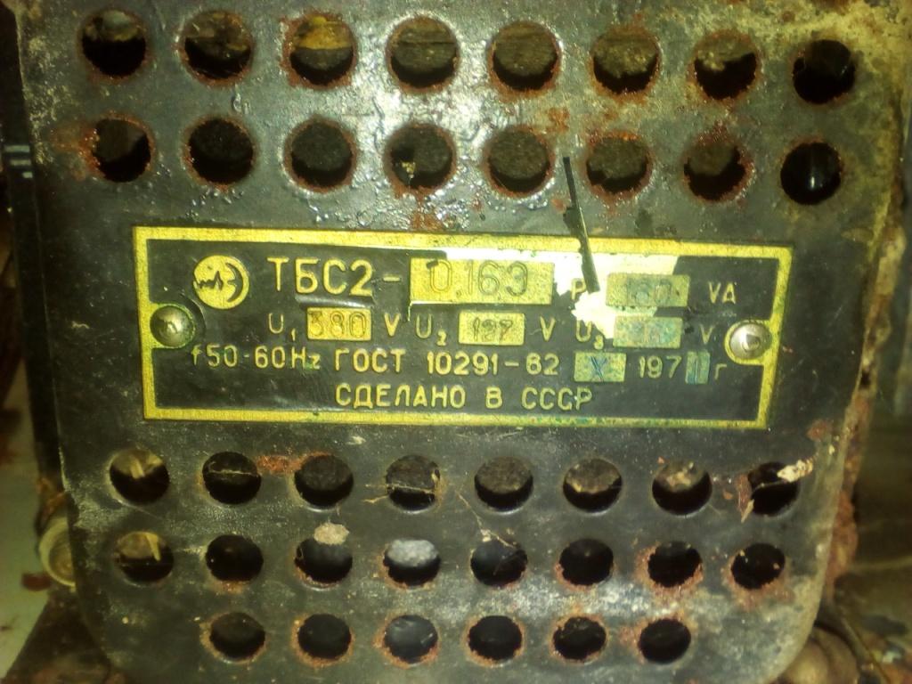

Спасибо за быстрый ответ. Сейчас наткнулся на такой:
По мощности понимаю, что подходит. Вопрос в чем, как определить где у него выходы первичной обмотки?
Нет ни каких обозначений.
« Ответ #730 : Февраля 27, 2019, 12:23:23 »
Александр-44, это уже похоже на дело. Возьми тестер, вызвони обмотки. Самая большая первичка. Могу предположить правые верхние по фоте.
Оффлайн Александр-44
  • Сообщений: 10
  • Откуда: Костромская обл
« Ответ #731 : Февраля 27, 2019, 12:26:49 »
Как понять самая большая? А если этот трансформатор на 380? Смогу я на первичку подать 220?
  • Сообщений: 10
« Ответ #732 : Февраля 27, 2019, 12:53:41 »
Проверил тестором, верхние правые 2.2, остальные в пределах 0,6. По сопротивлению.
« Ответ #733 : Февраля 27, 2019, 13:24:50 »
В любом случае верхние обмотки придётся сматывать, оставлять только первичку.
  • Сообщений: 10
« Ответ #734 : Февраля 27, 2019, 13:26:58 »
Как я понял, между первичной и остальными обмотками будет изоляция?
