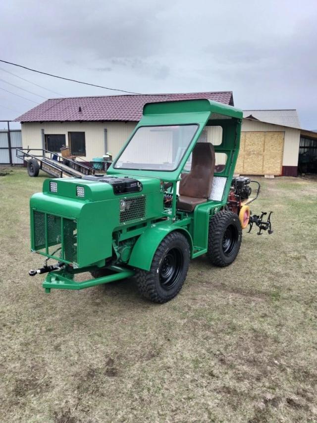

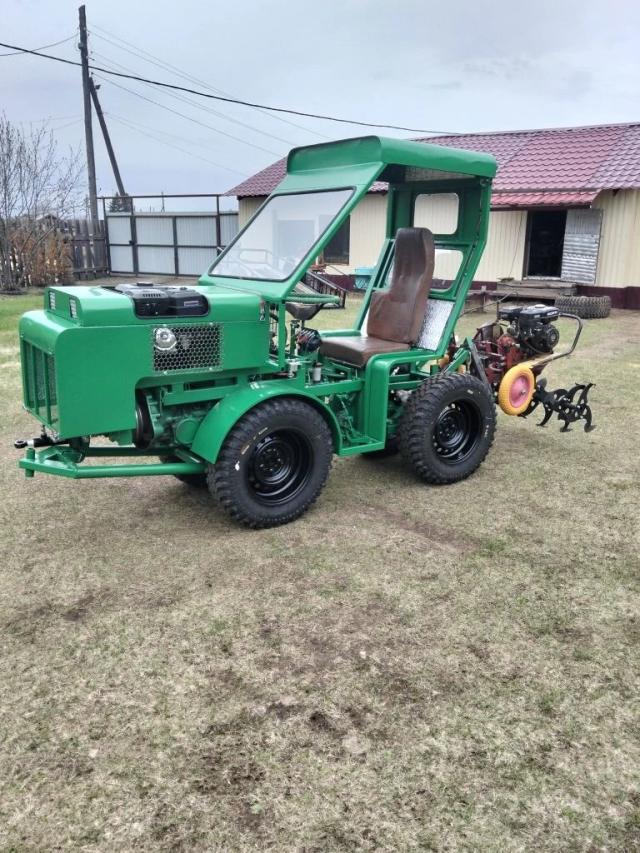

Наконец-то "Кузя" поехал снова. Как планировал сделать получилось не совсем.
Сделал направляющую втулку
Вместе с муфтой выжимной 2108 не входил. Сделал переходную втулку и запрессовал ее в подпятник выжимного ЗАЗ.
В нее выжимной ВАЗ 2108.
Все собрал. Сцепление выключается и включается мягко и без рывков. Немного прокатился. Выжимается намного легче, чем было. :drinks:
