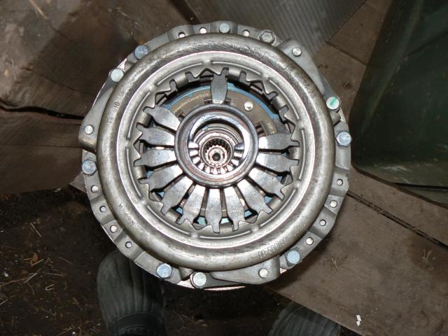

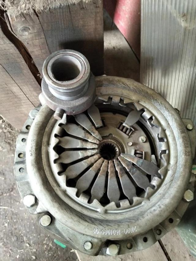

Вчера зашумел выжимной, а сегодня пропало сцепление. Разобрал, благо всего 8 болтов открутить. Результат:
Не знаю, как эти выжимные ходят на Луноходах с ВАЗовскими двигателями  :pardon:, здесь диаметр выжимного 66 мм, а у родного ВАЗовского в месте контакта 40!!! Может поэтому изначально сцепление и выжималось с каким-то рывком. В общем решил попробовать переделать всю эту конструкцию под ВАЗовский выжимной. Вот здесь видно, по какому диаметру давил подшипник.
