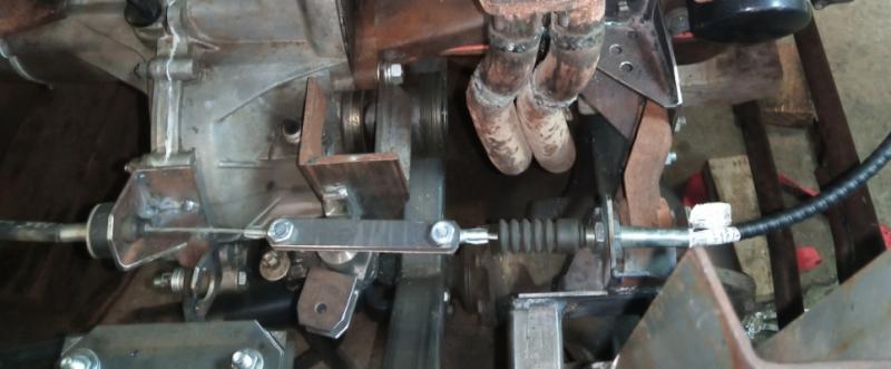

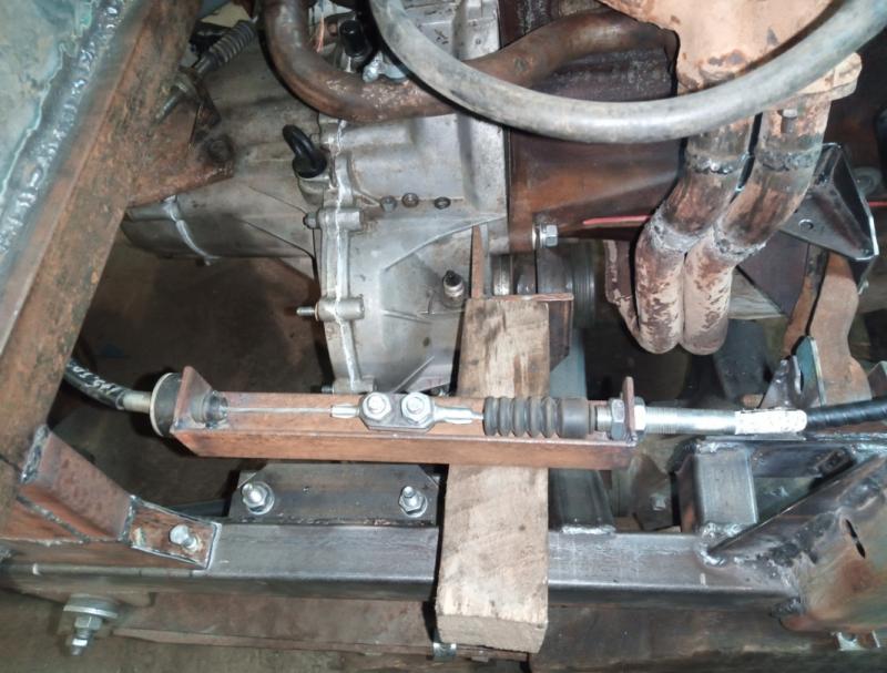

тут неожиданный косяк вылез - так как длинный тросик закреплён на раме, то при выжиме он подтягивает двигатель на подушках. на уазике с механическим выжимом, помню тяга реактивная была на этот случай.
что тут делать? забить и понаблюдать, либо сразу переделывать?
  • Сообщений: 9413
« Ответ #87 : Марта 17, 2025, 07:38:55 »
Переделывать однозначно. Крепление перетащить на двигатель.
У меня трос сцепления сделан из троса ручника классики, он длинный  :preved:
  • Сообщений: 2238
« Ответ #88 : Марта 17, 2025, 19:02:41 »
в общем сделал такой узел, теперь его можно хоть куда прикрутить. отдельный плюс, что тросик отодвинул от выхлопной.
  • Сообщений: 9413
« Ответ #89 : Марта 17, 2025, 21:08:13 »
Ну да  :good:
