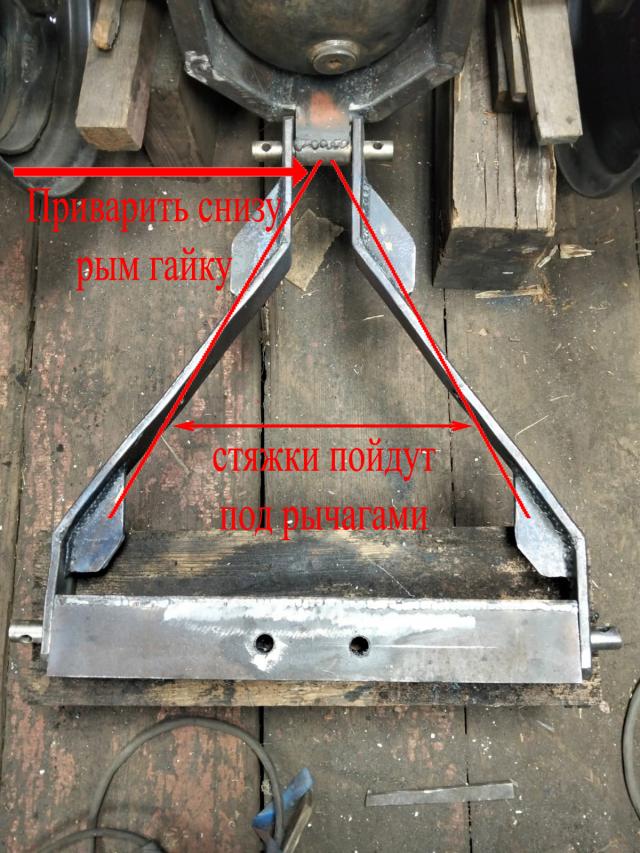

Хочу сделать растяжки следующим образом:
Тогда при подъеме навески они будут натягиваться и орудие не будет болтаться.
Или сделать как-то по другому?

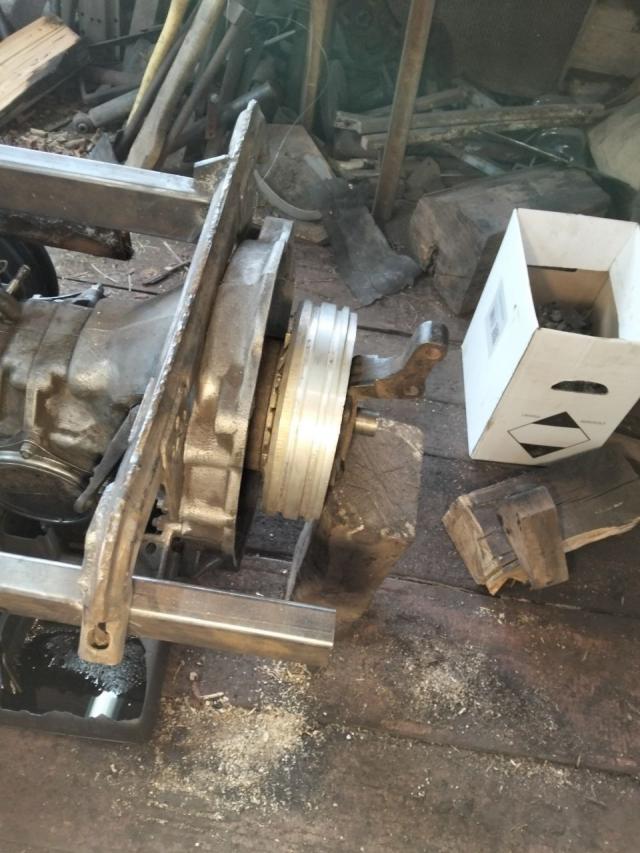

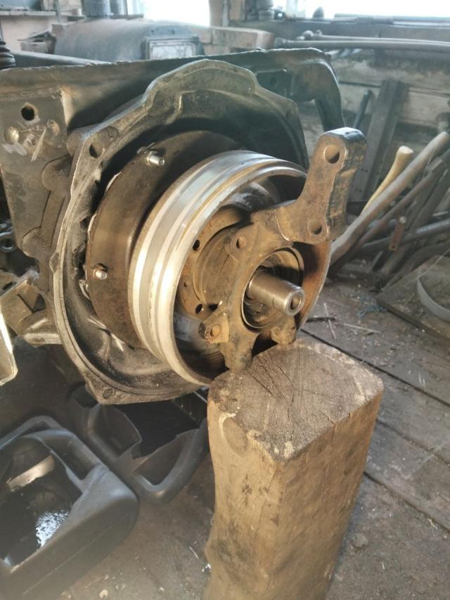

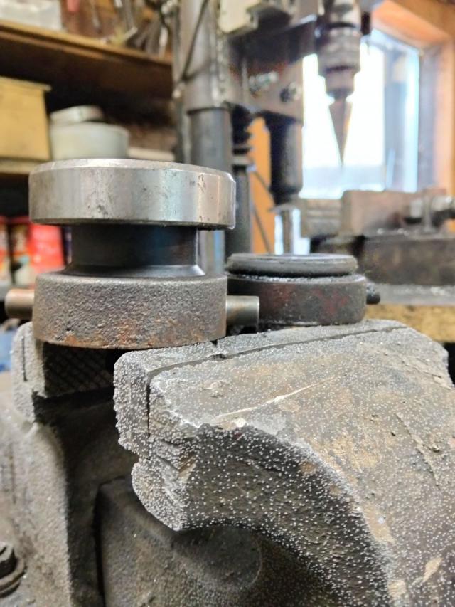

Приехал выжимной, справа родной.
Примерил сцепление:
« Ответ #82 : Декабря 03, 2025, 13:07:43 »
 :good:          Это ещё плюсом и вал на гидравлику постоянного вращения получается.

Доделал сцепление. Рабочий сцепления умер  :sorry:. Новый на Авито 2500, склоняюсь сделать как на 2108 - тросом.
