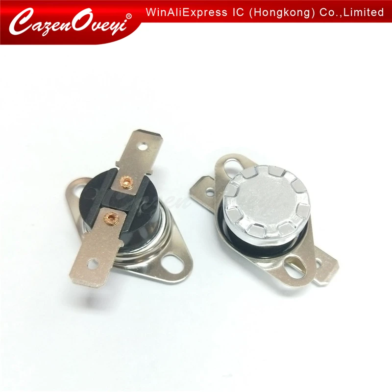

« Ответ #9 : Марта 26, 2024, 20:37:42 »
Эта "херовина" обычно выглядит так:
и монтируется в щеку каркаса трансформатора, поближе к проводам обмотки - так?
Длинный:hi:
зарядное устройство General Electric 008
« Ответ #13 : Марта 27, 2024, 17:41:11 »
Александр165, теплушка. При превышении тока выбивает, надо нажать -щёлкнет и включится.
« Ответ #14 : Марта 27, 2024, 18:08:34 »
Это я понимаю, Меня больше интересует её подключение, один провод от неё обрезан, второй идёт на вывод транса
