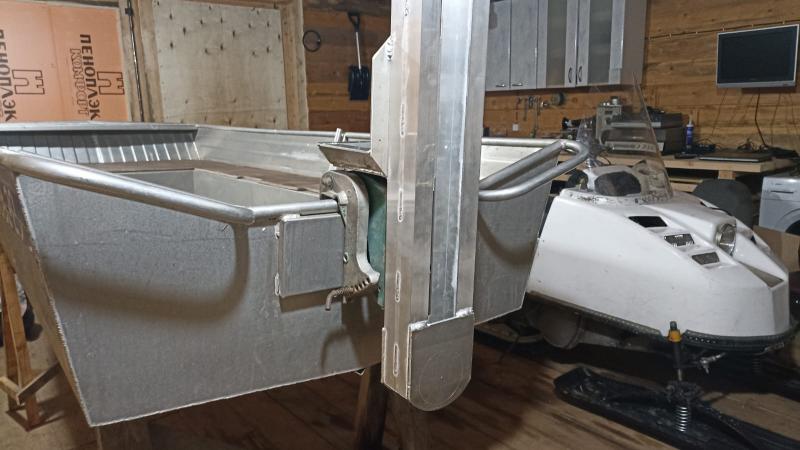

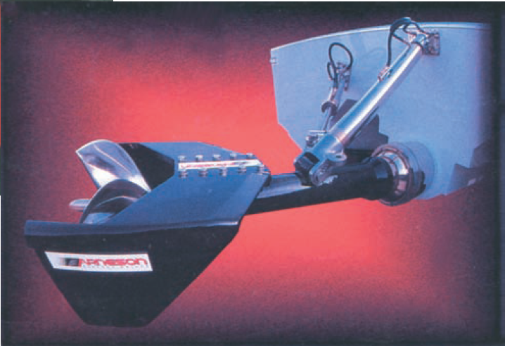

Я так понимаю, поперечина должна отсекать воду вентилируя винт? Фото из журнала КиЯ №170 2000г.

На американских болотоходах ,подмоторная плита и короб, одно целое,(для жёсткости конструкции планирую сделать так же ), поэтому натяжка скорее всего ролик. Да и проще.
То есть все нагрузки от двигателя, короба и воздействия на дейдвуд передаются на подвесную систему через заднюю стенку короба.
Так то не самый вариант.
У моих например двигатель, короб и подвесная система соединены вместе. Вот это жесткость.  :ok:
Оффлайн chaldon
  • Сообщений: 116
  • Имя: Петр
  • Откуда: Алексеевск на Лене
По аналогии с подвесным мотором, двигатель и сапог соединены жестко, а дальше амортизаторы ,(планирую сделать так).

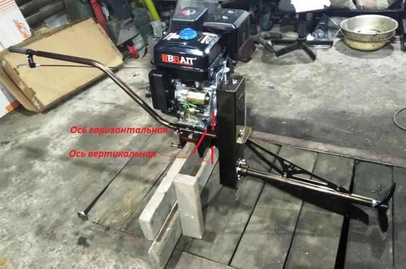

Чем больше смотрю на эту городьбу ,тем больше хочется поставить двигатель стационарно. При такой конструкции придется укреплять транец.
« Последнее редактирование: Июня 04, 2023, 19:51:54 от remix59 »
chaldon, При правильном расположении горизонтальной оси, двигатель уравновешивает короб с дейдвудом. Не все так страшно, как кажется.

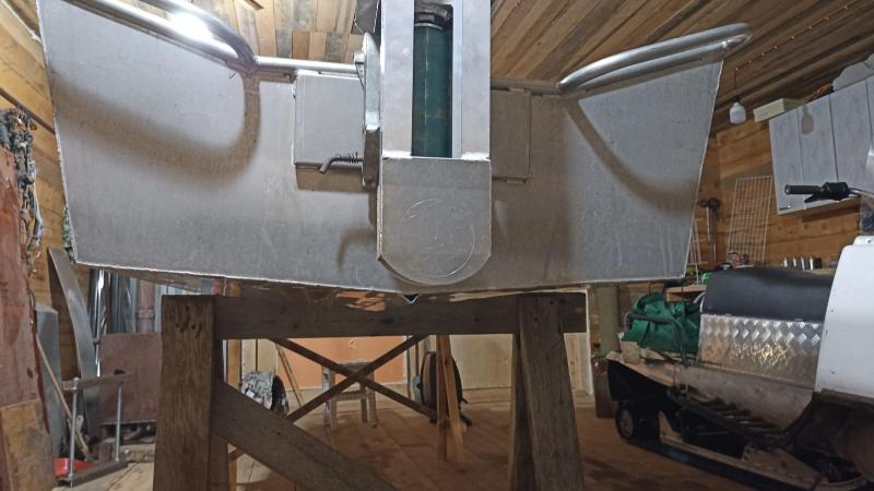

Потихоньку двигаюсь дальше.

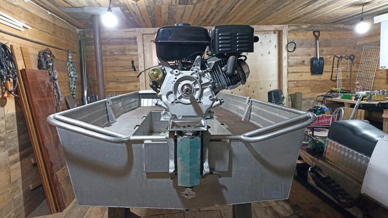

Пластины ,где основная нагрузка, сделал из АМГ 5 ,5мм толщиной, остальное закрою АМГ 5 ,2мм. Труба на дейдвуд диаметром на 50мм.
Труба и уголок похоже сплав АД, (тоже хорошо варится).

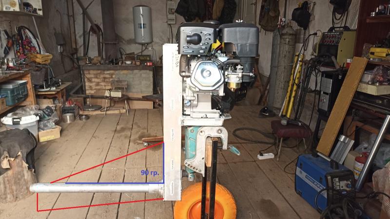

Теперь надо как то идеальный прямой угол сделать. Думаю сделать шаблон.
« Последнее редактирование: Июня 09, 2023, 18:52:45 от remix59 »
Точно надо или традиция?
Думаю надо так как шкивы должны быть параллельны,  иначе может быть перекос ремня.
Мысль очень правильная проблема такой конструкции при ударе дейвуда о камни меняется геометрия угла и начинает рвать ремни , проблема болотоходчиков при самостоятельной постройке.
