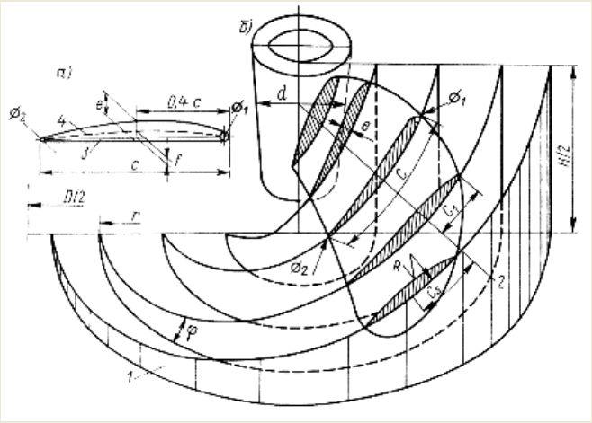

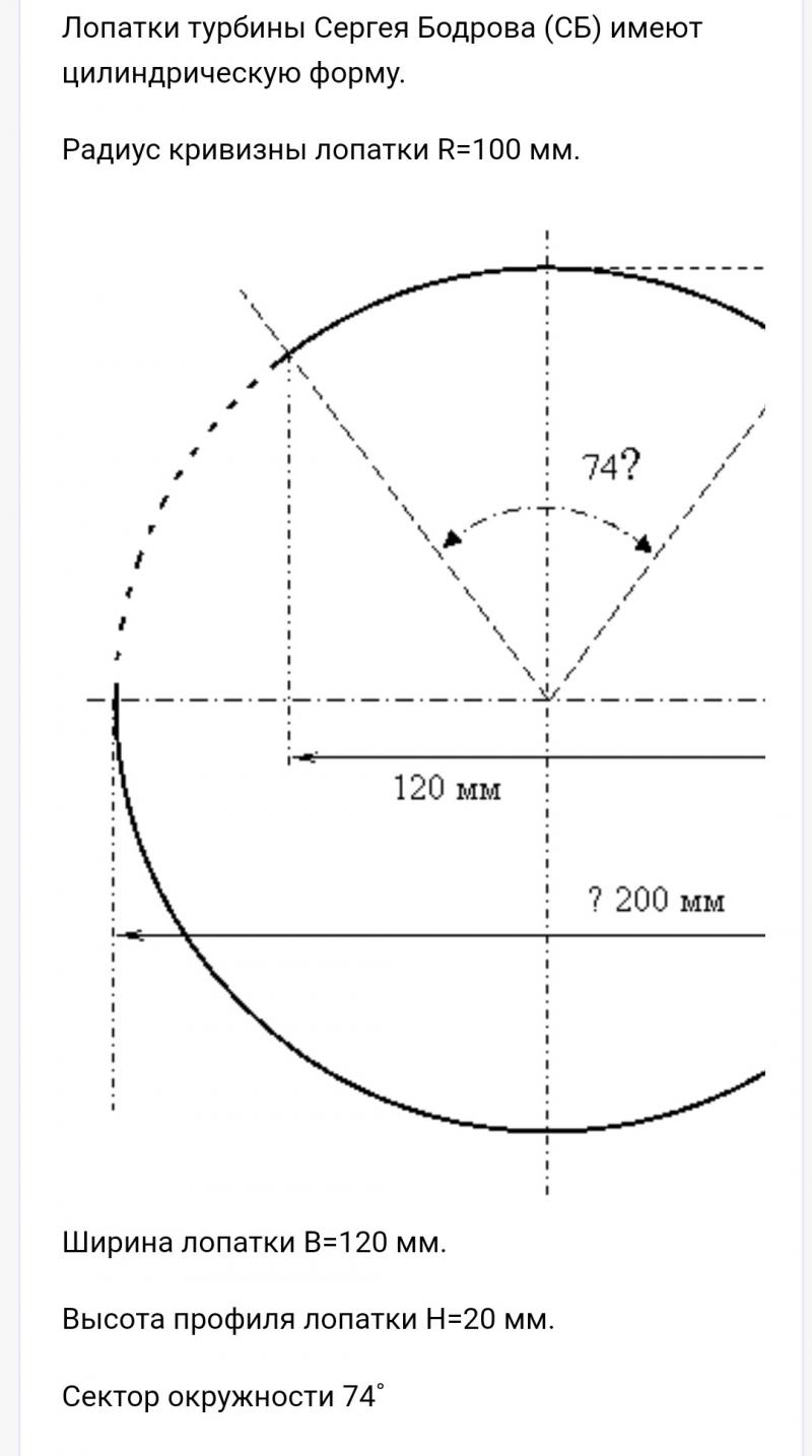

Что бы исключть разговоры о полупогружном режиме, вентиляции, кавитации сразу перейду к примеру самой сложной лопасти - лопатки турбины, работающей и на воде и на пару и при высоких температурах.

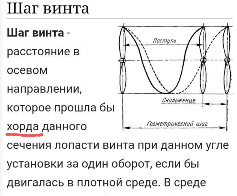

Шаг по определению привязан к ХОРДЕ , а не к кривизне профиля и считается по формуле 2ПRtgлямда(или альфа - установочный угол хорды к оси вращения).
Самая сложная, самая кривая лопатка/лопасть и ни слова о "прогрессивном шаге" - только о хорде.
Правы те кто говорит о кромочном шаге, но только если при этом не забывают о сабле/стреловидности и осевой линии.

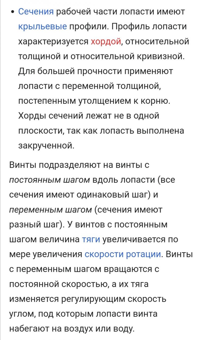

Про крутку хорд вдоль осевой линии говорят. Про ПЕРЕМЕННЫЙ шаг вдоль лопасти говорят. А про "прогрессивный шаг" поперек лопасти почему то совсем ни слова.

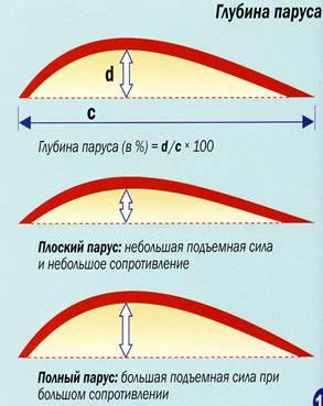

Уважаемый, у вас есть сомнения в существовании так называемых "Чайных клиперов". А на снимке один из самых совершенных из них?
Или вы сомневаетесь в существовании аэросаней Туполева, или вертолета Ми 28 КБ Микояна?
Или вам не знаком учебник математики 9 класса общеобразовательной школы, в котором описаны функции второго порядка и их графики?
К чему эта коспиралогия с пробиркой?
В ответ спрошу у вас:  А в каких изданиях, каких авторов описана ваша теория параллельных линий? Я бы почитал.
Хотя на ответ не надеюсь, вы как всегда свернете в сторону.  :pardon:

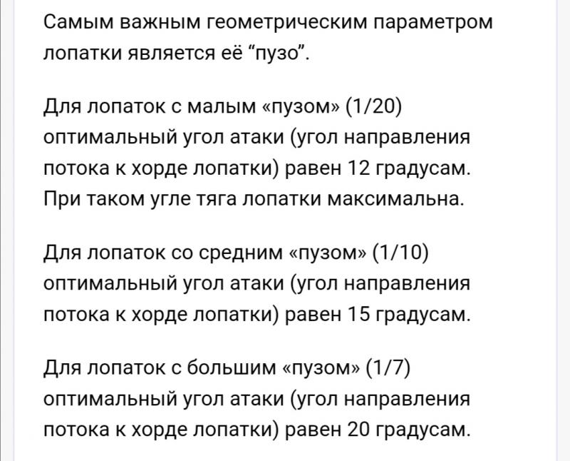

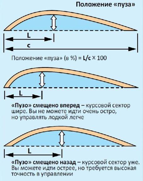

В общем я рад, что пошел разговор про лопатки, "пузо" (между прочим морской термин из парусного словаря).
Может быть произойдут какие то просветления. Продолжайте копать коллега. Истина где то рядом.  :ok:
IKrepost, тогда получается, что часть лопасти всегда работает в не оптимальном режиме?

Наоборот, переменность шага по длине подбирается именно таким образом что бы обеспечить оптимальную загрузку по всей площади и избежать срыва потока, явления аэрации у ступицы и на законцовке.

По сути остального : открывайте теорему Жуковского и читайте со слов : "обтекание крыла в плоскопараллельном потоке" и далее по тексту...
Хорды профиля на разных радиусах всегда параллельны друг другу. Потому как перпендикулярны осевой линии лопасти вокруг которой и происходит их крутка. В преидущем примере это написанно. А местоположение осевой линии напрямую зависит от угла стреловидности. Все примеры и  скриншоты (не с этикеток)  из технической литературы неоднократно показывал ранее, полистайте форум. С ответов никогда в отличии от вас не съезжал, тему на паруса  не переводил, с больной головы на здоровую не перекладывал, методичками и содержимым пробирок не пользовался.

От пуза на парусе и закрылка на крыле зависит только подьемная сила способная толкать /поднимать больший вес без увеличения скорости.
Где тут "прогрессивный шаг" то? Никогда словосочетания :"паруса с прогрессивным шагом" - не слышал

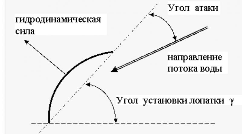

Джентльмены, я правильно понял, что вы разнитесь в толковании понятия "шаг" ? В смысле линии по которой мерить угол.
  • Сообщений: 2618

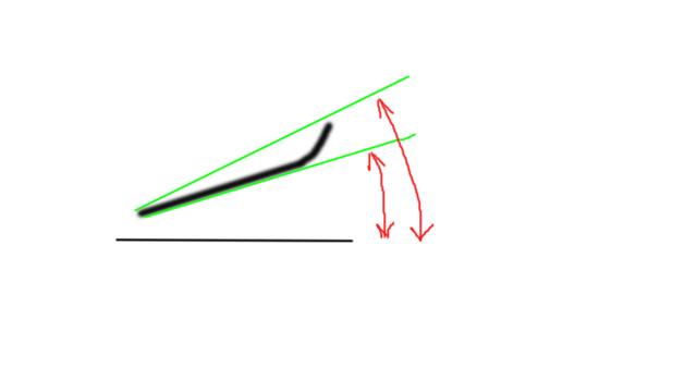

Когда возникает вопрос о шаге, то все говорят об угле между  линией проведенной между передней и задней кромки и линией горизонта (если винт лежит на столе).
Н а данном рисунке как раз это видно, если нет интерцептора, то угол меньше, чем у лопасти с интерцептором.
Соответсвенно подгибая интерцептор увеличиваем шаг винта.
