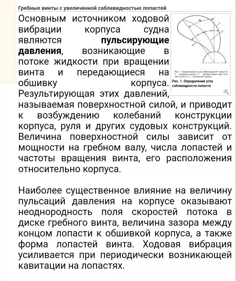

Еще, почитайте :
ссылка[/img]

   Мне думается что к нам эти скрины мало относятся .
  Там сто раз упомянуто влияние гребного винта на корпус судна .
   А у нас винт в метре от корпуса и дальше .
  Вот доктор Юра эти проблемы и решает , а нас они еще раз скажу не касаются .
   Что конкретно вы имеете под стреловидностью я так и не узнал .
  То ли это форма передней кромки или это откидка лопасти . Очень размыто .
« Последнее редактирование: Апреля 21, 2022, 01:30:24 от Вадлен »

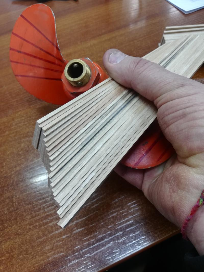

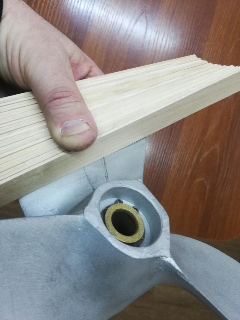

Удачи,  фото на память :
Как быстро и главное очень точно скопировать любой винт. Без понтовитого гнутья металлических линеек по окружности вращения - пережитка горочно/спирального мышления.
« Последнее редактирование: Апреля 21, 2022, 05:56:53 от IKrepost »
IKrepost,   спасибо за пример копирования винта .
