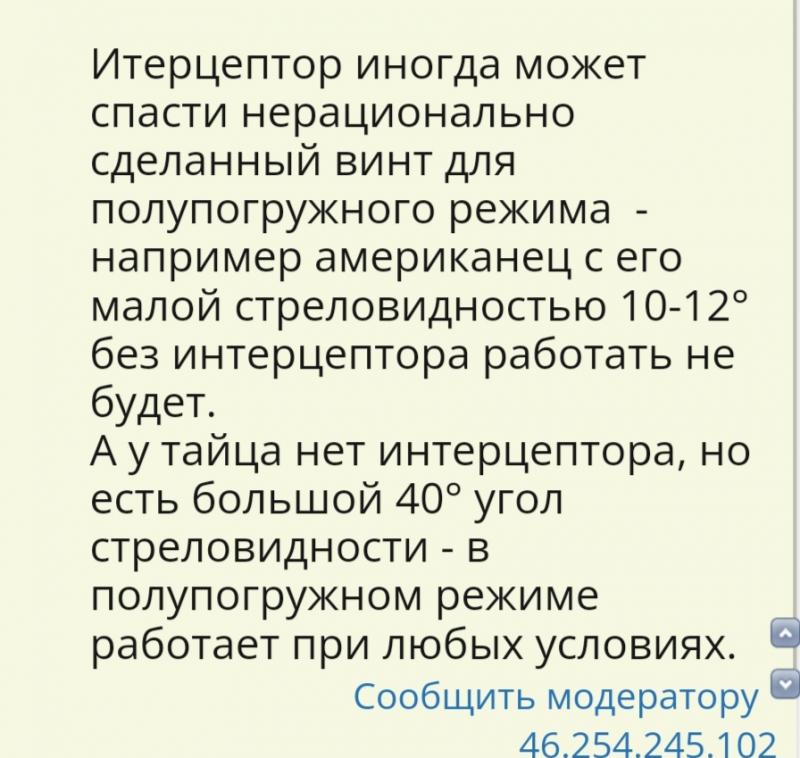

Ответ на критику только термина "прогрессивный шаг" здесь :
Итерцептор иногда может спасти нерационально сделанный винт для полупогружного режима  - например американец с его малой стреловидностью 10-12° без интерцептора работать не будет.
А у тайца нет интерцептора, но есть большой 40° угол стреловидности - в полупогружном режиме работает при любых условиях.
 Я так и не понял что под стреловидностью имеется ввиду .

А я, для кого выше определение стреловидности давал.
Коментатор добавил к моему вышесказанному, что прогрессивный шаг редкая бредятина а интерцептор иногда полезен. Он как и я книжек не пишем , но учебники видимо одни и те же читали.
Скрин из книги как скрин, плохочитаемый, пробежал по диагонали, криминала не увидел.

Может наклон лопасти а не стреловидность ?
 Амер грязь черпает , ему такой наклон сделать лопастя отлетят сразу .
Вот потому вы ничего не можете понять, что не осознаете термина саблевидность/стреловидность потому что не хотите знать что такое осевая линия лопасти. Разжевывал (куда уж проще) несколько выше.
Таец  туже самую грязь черпает и едет, а если ломается, то только от некачественного литья из  силумина
