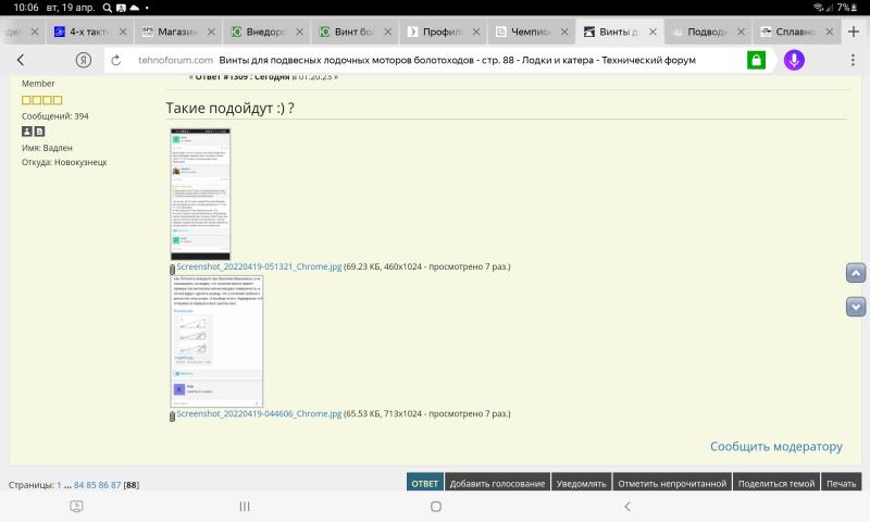

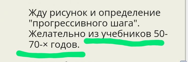

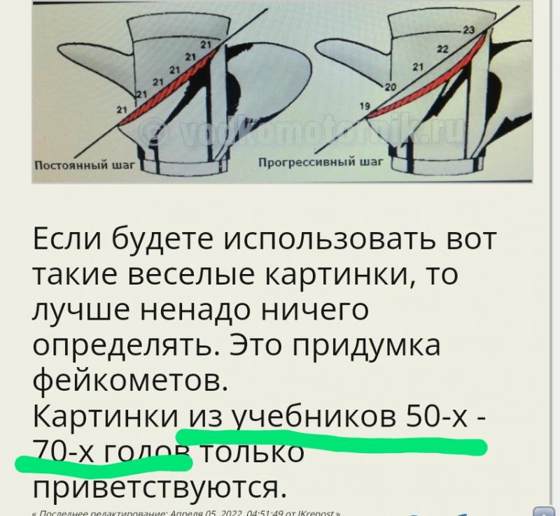

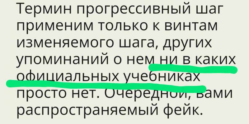

Нет такие не подойдут. Я просил ссылки из  официальных учебников, а не самопридуманные  утверждения с других форумов.
Я и сам могу ни к чему не обязывающую подборку отзывов  (на еще одного распространителя бреда о прогрессивном шаге) сделать
А нужен мне вот такой пример : с официальным указанием - названия, авторов, года выпуска. Это как раз о существовании переменного  шага вдоль лопасти.
    Из учебников нету пока .
  Мне особо не интересно искать то что вам надо .
 Хватает того что наличие прогрессивного шага подтверждают люди с высшим караблестроительным образованием . Хотите дам ссылку к кому обратится ? Имейте им мозг .
