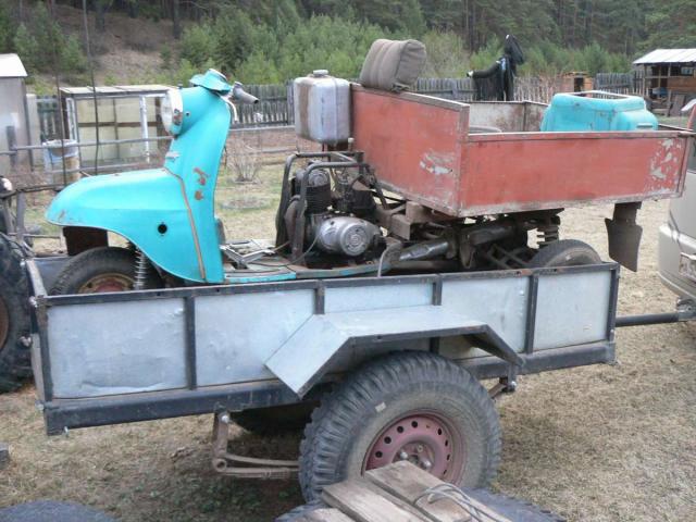

ВСЕМ привет  :hi:. Квадрик поехал на новое место жительства:
Обратно приехал вот такой аппарат:
Бартер, ОДНАКО...  :pardon:
Детский квадрик из бензокосы КММ-1
« Ответ #106 : Мая 06, 2024, 17:07:14 »
Да... умеем, мы, однако, находить себе головные боли...  :biggrin: :pardon:
