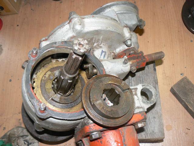

ВСЕМ. Доброго дня. Достался вот такой агрегат. Хочу переделать в легкий мотоблок. Кто, что думает?
Вопрос задавал в своей теме, но без ответа. Поэтому решил создать новую, в этом разделе.
Стоят вот такие колеса
Не найдя книжку, решил разобрать посмотреть устройство и заодно провести ревизию.
Хотелось бы, чтобы ВОМ был назад НО:
1. Если развернуть вал, то не будет нейтралки, соответственно просто катить мотоблок вперед не даст червячный редуктор; :sorry:
2. Судя по всему ведомая ступица накручена на вал и если изменить направление вращения, то ее будет откручивать. :sorry:
Встает вопрос: Как сделать картофелекопалку спереди? :wacko2:

Мотоблок из мотокосы КММ-1,0
« Ответ #1 : Августа 04, 2022, 21:50:17 »
Хотел написать про этот агрегат КММ-1.0
Недавно приобрел, почти целиком.
Относительно переделать в мотоблок конечно можно заморочится. Но вы правы вращение должно быть только по часовой а то сцепление или чашка сцепления провильнее открутиться.

Согласен полностью, судя по фото редуктор стоял долго без масла.
Вообще если по теме это не гайка ,а цельное изделия. Я в начале тоже так думал. Но её так  закусило пришлось разбирать и отмачивать. Вдвоём еле сорвали с вала.  :rofl:
Шлицы на гайке можете не использовать бесполезно.
Только можете замять. Я это понял когда 2 новых ключа не помогли.
Нужно открутить 2 болта М10 и снять  крышку там есть на валу под ключ шлицы. Но вал вы не сможете выбить пока не открутить эту деталь.

ВСЕМ доброго времени суток. Давно не заходил в эту тему, а тут такая движуха. :wacko2: Редуктор перебрал, поменял подшипники и сальники. Пока стоит, нет времени им заниматься, да и не определился, куда его применить. Как вариант, попробовать сделать роторный снегоочиститель, выдержит ли первая ступень редуктора? Пока думаю. Косилка мне не нужна.
